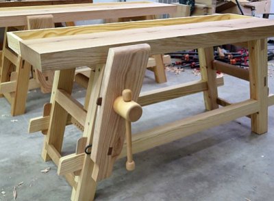

Eerst een plaatje:
Dit is het idee.

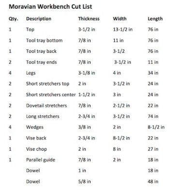

Die houtstaat had Will in concept al bij de video meegeleverd: zie hier:
Bekijk bijlage 81480
Ik weet niet of dit een beetje leesbaar is, we proberen het gewoon. Eerste uitdaging: alle maten omzetten naar metrische maten. Met een rekenmachine kom je een heel eind. Vervolgens kijken wat er aan hout beschikbaar is in het kot. En dan daar je maatvoering eventueel op aanpassen. Zo kwam ik aan die waaier aan houtsoorten die in de werkbank terecht komen.
De poten staan omschreven als 3-1/8" bij 4". Omrekenen leert dat dat pakweg 80 x104 mm is. Leuk. Ik had 2 moppen douglas staan van 110 mm vierkant, ongeveer 1m10 lang. Mooi, dat benne 2 poten....maar toen.

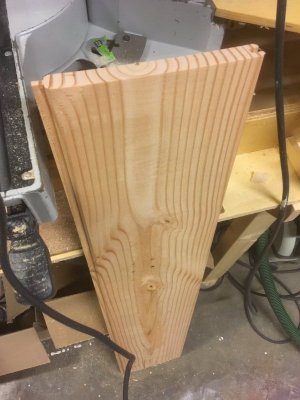

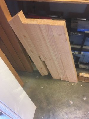

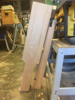

Ik wil in die betreffende poot ook die houten spindel zetten: 't is een ouderwetse = 63 mm buitenwerks op de schroefdraad gemeten.....de betreffende poot toch maar wat breder maken op dat stuk. Ik ben naar 120 mm gegaan.

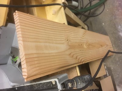

Maar daar had ik niets voor......of toch? Ik heb een tijd geleden douglas planken met veer en groef gekocht om als dakbeschot tegen de isolatie die ik onder de kap had aangebracht aan te schroeven. Is blijkbaar wel erg vers hout geweest, dat hout ging lekker schotelen.
Bekijk bijlage 81481de foto hier toont nog een redelijk exemplaar.
Daar had ik wel wat meer van, dus idee: de groef en de mes er af zagen en over de vlak en vandiktebank.
Bekijk bijlage 81482Kiek...zo kunnen we iets lamineren wat als brede poot kan dienen.

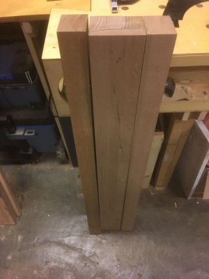

En na wat noeste arbeid hier een clubje werkbankpoten bij elkaar...
Bekijk bijlage 81484de twee vierkante palen op de vlak en vandiktebank netjes op maat geschaafd: 85 x 104 mm, links zie je de gelamineerde poten: we zijn vertrokken...

Zou over dat stuk douglas nog eens nadenken, het is door de kern gezaagd, maar niet precies in het midden, kans dat die recht blijft is zeer klein. Voor een werkbank waar je zo veel moeite in gaat steken, zou ik toch met stabiel hout werken.

Ik heb dit hout alleen voor de 2 poten gebruikt die breder moesten zijn. Met dit douglashout ben ik spaarzaam omgegaan. Zoals de engelsen zeggen: bear with me...

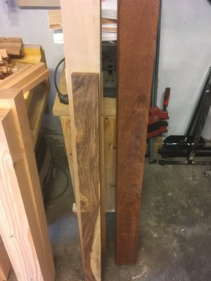

Over hout: Voor het werkblad en de langs verbinders gebruik ik beuken. En 't zal niet....ook via MP verkregen.
Dit is 1 van de beuken balken (gelamineerd, 2 balken tegen elkaar aan. 90 x 85 mm, 2,7 m lang). Daar heb ik er 10 van, waarvan een paar al zijn voorbestemd voor een volgend project.

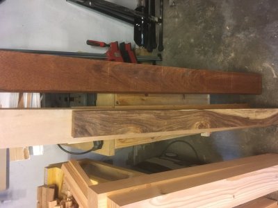

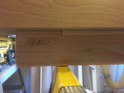

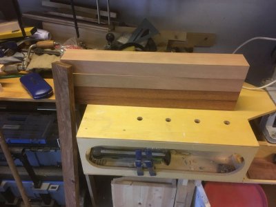

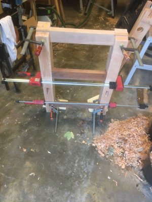

De dwarsverbinders voor de poten haaks en op maat geschaafd, en ruw op lengte afgekort: De beuken topliggers boven op de stapel, daaronder de middenliggers de teak onderligger staat (nog niet op lengte afgekort) er tegen aan.
Kijk, een nest "jonge pootjes". Op dikte, breedte, afgeschuind waar nodig. van links naar rechts: de twee voorpoten met verbrede bovenkant, de twee achterpoten. De poten kon ik niet meteen gaan samenstellen. Eerst moesten daar natuurlijk alle verbindingen in voorbereid worden, maar ik moest ook de constructie voor de legvise in de (linker) poot voorbereiden. Dat werd best wel even puzzelen, waarover later meer. Omdat daar nog wel het nodige denkwerk bij kwam kijken, ben ik eerst begonnen met het samenstellen van het werkblad, uit die mooie gelakte beuken balken van de bovenste foto. Die balken komen denk ik, gezien de lengte, uit een winkelinterieur. Ze leken op het zicht best strak en recht, maar dat viel in de realiteit tegen. Op de vlakbank de zijkanten zo vlak mogelijk geschaafd. Let wel: op een Metabo HC260....en dat met balken van 270 cm lang. Geloof me: ik heb wat geleerd:rolleyes:. Bijvoorbeeld dat rolbokken wel heel erg handig zijn. Die zijn dan ook aangeschaft.....na dit leermoment. Dit pakken we dus een volgende keer iets anders aan. Na het schaven van de zijkanten, de balken op lengte afgekort: een werkbank van 270 cm lang is me net ff te veel.
Waarom voornamelijk de zijkanten geschaafd? de balken waren op de hoeken rond. Dat zal op het werkvlak naden geven en dat wil ik niet: een werkvlak moet wel enigszins vlak zijn.
Aldus geschiedde.

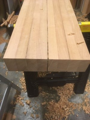

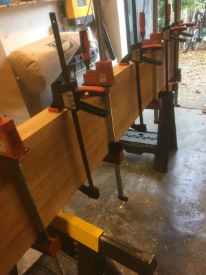

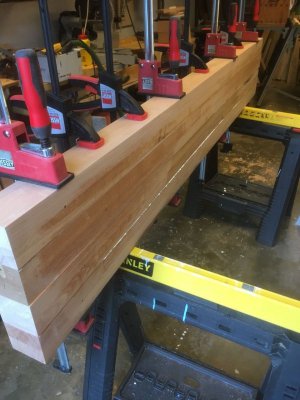

Hoppetee, de stoute schoenen aan en lijmen. Tussen de balken lammelo's aangebracht om de boel in lijn te houden en gaan. Volgens Bert (mijn leermeester tijdens de opleiding afgelopen jaar) kun je nooit genoeg klemmen hebben, als je gaat lijmen:D, maar ik heb er niet zoveel, dus ik moest wat improviseren....Mijn eerste echt grote lijmklus, pfoehhh. Let even op het onderstel waar ik op werk.....U begrijpt dat het tijd werd voor een echte werkbank:cool:.
Een combinatie van snelspanners en "echte" klemmen...het moet er maar mee gaan. Met dit als resultaat: een beuken werkvlak van 340 mm breed, 2100 mm lang (iets overlengte) en 85 mm dik. Niet te tillen....Maar we willen dan ook een beetje massa.
Begint zowaar ergens op te lijken, toch?

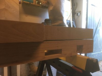

Oei! Weer iets geleerd, zie het plaatje hieronder:
Op een uiteinde, in het midden toch een spleetje van een 35 cm lang en op zijn breedst een 3-4 mm over de volle dikte van het blad. De rest is dicht en strak. Omdat dit wel een ding is wat straks wat te verduren gaat krijgen, wil ik daar wel iets aan gaan doen. Heb eerst overwogen om een stukje breder uit te zagen en er dan een passend vulstuk van beuken in te lijmen, maar da's een hoop werk. En vereist nauwkeurig werken....valt af (te weinig zelfvertrouwen:p op dit moment). En als het resultaat niet netjes is, sta ik daar wel een tijd tegenaan te kijken. Als de temperatuur het toelaat (we zitten nu in de winter, dus is de werkplaats koud) ga ik deze spleet met epoxy dicht maken. Dat geeft een sterke verbinding en is naderhand netjes af te werken. Maar goed dat is voor later.
Wordt vervolgd.

Dit is de eerste foto in het bericht van vandaag. Die is helaas weggevallen (denk ik). Tijdens het schrijven van de update vandaag, werd ik tot 2 keer toe van de website gegooid en moest opnieuw inloggen.
Zoals gezegd: wordt vervolgd:D
Update: Ik heb de foto's in het bovenstaande bericht opnieuw geladen en meteen opgeslagen, waardoor ze nu wel zichtbaar zijn. De pdf was een probeersel. Die verwijder ik zodra ik gelezen heb hoe dat moet:D.
Al doende leert men....

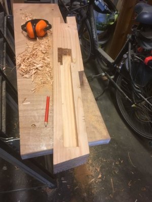

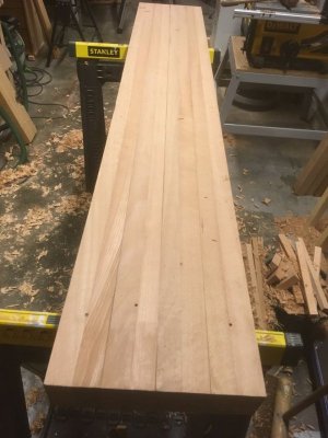

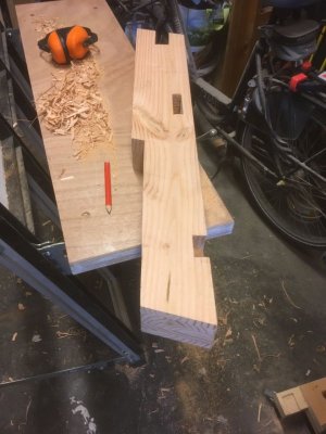

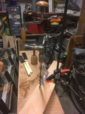

We gaan verder....tijdens het samenstellen van het werkblad, de video van Will in stukjes en beetjes bekeken en uitgedacht hoe ik de sparingen in de poten ging maken. De poot links voor is het meest complex: daar komen de meeste gaten in, en ik moet ook rekening houden met de sparing voor de crisscross. Eerst de sparingen voor de dwarsverbinders afgetekend en begonnen met aanbrengen.

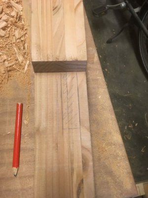

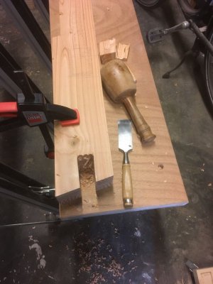

IMG_0462 (1).jpgEerst de sparing voor de bovenste dwarsligger......
Vervolgens het gat voor de pen/gat verbinding op het midden. Eerst uitgeboord, en dan met de beitel netjes afgewerkt.
Dan de sparing voor de langsverbinder afgetekend. Nog niet gemaakt. Ik wilde eerst kijken hoe een en ander uitkwam.
Want deze poot is gelijk een gatenkaas....
Hier eerst de achterkant.
IMG_0470 (1).jpgEven bedenken dat boven het gat voor de pen/gat verbinding, nog een gaatje van rond 65 mm komt, voor de spindel van de legvise.
En hier de voorkant.......met de sparing voor de crisscross....
IMG_0468 (1).jpgEven voor de goede orde: ja, de dwarverbinders waren al voorbereid (bij zwaluwstaarten toch immers eerst de staarten en dan de nesten....toch?).
Dan maken we even een sprongetje in de tijd...Ik heb dan als laatste de gaten voor de langsverbinders gemaakt, die achter de sparing voorde crisscross langs moest. Het spindelgat moest er als laatste in. Dat kun je pas goed aftekenen, als de crisscross gemonteerd is (volgens de instructie van Benchcrafted). Dus heb ik toen de poten samengesteld. Ik had immers alle onderdelen daarvoor klaar liggen.
IMG_0471 (1).jpgVoila, het onderstel begint zijn vorm te krijgen.

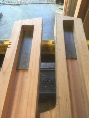

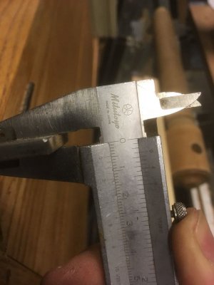

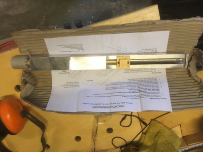

Ah ja, monteren van de crisscross. Goed, gaan we mee verder. De twee geleideplaten die in de sparingen moeten komen gepast en de gaten voor de borgschroef voorgepriemd.
De sparingen voor de scharnierpunten zaten er strak en haaks in. Maar ik was wat onzeker. Ik had alleen de geschreven instructie van Benchcrafted. Toen ben ik op YouTube gaan zoeken naar "monteren crisscross retro"...
Foute beslissing:(.
Ik kwam een video tegen van een spaanse (of mexicaanse) meubelmaker die de crisscross retro in een Roubo werkbank aan het bouwen was.
Die legde dus na montage van de crisscross de chop op de poot, horizontaal op zaagbokken, om de speling te controleren tussen chop en poot.
Mooi, dacht ik.....dat deed ik dus ook.
Bij deze foto kijk je dus naar de voet (zie de sparing voor de onderste dwarsligger - die met de zwaluwstaart). Je ziet een spleetje van ongeveer 8-10 mm.
Onze spaanse/mexicaanse vriend ziet hetzelfde en gaat de geleideplaten dieper in de sparingen van de crisscross leggen, zodat de bovenkant van de geleider gelijk komt te liggen met de bodem van de sparing.
We hebben het hier over bijna 5 mm dik RVS.....
Met als resultaat:
Ja, na het verzinken van de geleideplaten ook bij mij het spleetje weg. Ikke blij:rolleyes:......dus goede beslissing......nou nee.
De crisscross is zo ontworpen dat de chop (de klembalk) ietsje voorover hangt: aan de bovenzijde sluit ie netjes aan op het werkvlak, onderaan heb je dan een kleine spleet. Zo klemt ie altijd optimaal daar waar ie goed moet klemmen: aan de bovenzijde.
Via Pinterest kwam ik vandaag een video tegen van Benchcrafted zelf, waarin stap voor stap het monteren van een crisscross retro in een bestaande werkbank wordt getoond: de geleideplaten liggen gewoon op de bodem van de sparing: niks verdiept wegwerken.
De moraal van dit verhaal: gewoon de instructie van de fabrikant volgen en je niet laten afleiden door andere informatie. Ik heb dit ondertussen gecorrigeerd middels een vulplaatje achter de geleideplaten.
