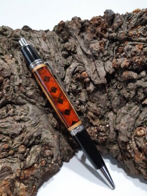

Ik loop al lang met dit idee rond (zelf verzonnen of lang geleden ergens gezien ik weet het niet:rolleyes: hopelijk het eerste)..
Gisteren heb ik het uitgetekend en vandaag ben ik ermee aan de slag gegaan.
Mensen hebben misschien al eerder segment pennen van mij voorbij zien komen, priegelwerk is echt het geen wat ik het liefste doe.
Alleen vaak komt het simpel gezegd uit op het aan elkaar plakken van verschillende plakjes hout in verschillende patronen.
Nu was het idee om een ''diamant'' patroon te krijgen in het midden van het houtje.
Als volgend ben ik te werkt gegaan.
Een plankje padoek van 1cm dik.
Met een 45 graden freesje heb ik dwars op de nerf groeven gefreesd. Dit heb ik bewust gedaan om straks in het eindresultaat langshout padoek in het zicht te hebben. Dit oogt naar mijn smaak mooier, kopshout wordt namelijk te donker.
Hierna heb ik strookjes gezaagd, de kopmaat is 1x1cm
Als je ze tegen elkaar legt zie je het patroon al tevoorschijn komen. Nu moet het worden opgevuld.
Voor de diamant heb ik wenge gebruikt, hiervan komt strakt het kopshout in zicht.
Dit zorgt hopelijk voor veel contrast tussen de twee soorten.
Omdat je nu een verlijming krijgt van kopshout tegen langshout heb ik superlijm gebruikt.
Om het overschot wenge weg te zagen heb ik een hulpstukje gemaakt voor op de zaagtafel.
Alles herhalen voor de andere kant, en dan alles even met wat schuurpapier opschonen.
De blokjes een slagje draaien en dan is dit het resultaat.
Tot hier ben ik,
Morgen weer verder en dan binnenkort er een pen van draaien.:cool:

Leuke reacties allemaal, morgen is de blank af en met wat geluk de pen ook een heel eind. Mocht het allemaal mee zitten..
Wat betreft het verlijmen van langshout met kophout. Dat is met pva lijm wel gewoon mogelijk alleen die verbinding is niet zo sterk. Langshout met langshout is het beste. Vandaar dat ik voor ca ben gegaan.

Graag had ik eerder al een update willen geven, maar er kwamen wat andere hobby's tussen door en tja.... de ca finish wilt niet helemaal lukken:(. Maar ik ben wel een stuk verder.
Alle stukjes zijn aan elkaar geplakt en het geheel is in drieën opgedeeld.
Om de blank naar zijn uiteindelijke dikte te krijgen heb ik aan weerskanten een plakje wenge fineer en olijf geplakt.
Een van de blanks even schoongemaakt met spiritus om de kleur van het hout omhoog te halen.
Omdat de lengte van de blank groter was dan de tube die ik heb gebruikt moest het houtje worden ingekort.
Wel wilde ik dat het patroon begon en eindigde met een halve ''diamant''.
Ik heb dus het patroon tot de juiste lengte afgekort en dan aan weerskanten een stukje wenge en padoek gelijmd om de goed lengte te verkrijgen.
Tot zover is alles gelukt en is het resultaat geworden zoals ik het ook had uitgetekend. Het experiment wat betreft het lijmen is goed gegaan, het resultaat is ook strakker dan dat ik had verwacht.
Maar nu het volgende, het draaien van een pen.
Voordat ik het gat voor de tube ging boren heb ik eerst rondom wat resthout gelijmd, dit om de juiste klauwen voor de chuck te kunnen gebruiken.
En dan draaien maar..
Op de laatste foto is het houtje klaar om afgewerkt te worden met superlijm.
Alleen bij die laatste stap is het fout gegaan... althans.
De lijm was aangebracht en het was tijd om het op te schuren. Eenmaal opgeschuurd tot 3000 zag ik wat plekjes, een beetje een waas.
Nou een paar stapjes terug gegaan en de plekjes eruit geschuurd, opnieuw geschuurd tot 3000 en even gestopt om te kijken of het nu wel in orde was.
Nou ik ben een enorme perfectionist en het was toch nog niet helemaal naar wens. Toch maar weer wat extra geschuurd.
Dit tot wel 4á5 keer toe.
Tot ik op een gegeven moment door de finish heen schuurde.:mad:
Ik ben momenteel wat nieuwe lagen aan aan het brengen en hoop het nog te kunnen redden.
Zo niet, ben ik blij dat ik er wat extra heb gemaakt.

Heb zojuist de blank afgemaakt alleen ben niet 100% tevreden, maar zal morgen even een foto posten. Maar bij twijfel niet doen vind ik. Morgen start ik aan poging 2.

Nou dit is dan poging 1.
Had niet het beste licht voor een goede foto en buiten is het iets te nat:p.
Maar de eindstukjes van padoek zijn een beetje 'vies' geworden, niet zo mooi helder als het kan zijn.
Ook had ik liever olijf gebruikt als padoek voor de eindstukjes dat breekt het wat op, nu is het wel erg rood.
Maar poging twee zit al opgespannen op de draaibank, hopelijk lukt de finish wat beter.

Bart, komen de eindstukjes zo donker of 'vies' zoals jij zegt doordat er schuurstof (metaal) van de busjes op het hout komt?

Hij is af! en wat een verbetering ten opzichte van de eerste poging:D. De eind stukjes van olijf vind ik een stuk mooier en de finish is erg goed gelukt. Extra opgelet bij het schuren dat ik de bushings niet raakte. Ook heb ik (per toeval) een ander merk ca gebruikt van de action en die verwerkte veel beter.
