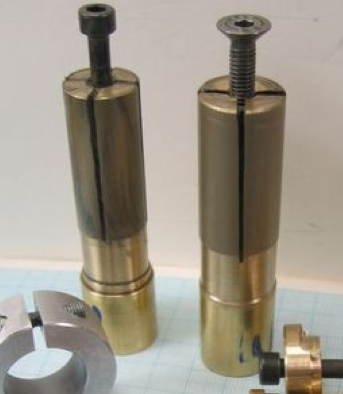

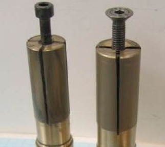

Ik hoop dat ik hem goed heb geplaatst, anders hoor ik het graag. Als hobby heb ik een kleine houtdraaibank van één van de bekende Chinese websites, waar ik ringen op draai. Nu draai ik een rond staafje, beplak deze met schilderstape, en plak daar de ring aan vast. Er omslachtig en fragiel. Nu heb ik na een beetje zoeken de expanding ring mandrel ontdekt. Volledig gefabriceerd uit een stuk massief aluminium of rvs met meerdere diktes. Ideaal alleen loop ik tegen het probleem aan dat het allemaal in het verre buitenland te koop is met ontiegelijke verzendkosten. Het lijkt me vrij simpel te maken met een metaaldraaibank. Alleen heb ik er geen tot mijn beschikking.
weet iemand een adresje waar ik dit makkelijk kan laten maken?
Hier link linkje naar de afbeelding: https://www.google.nl/search?q=expa...=chrome-mobile&ie=UTF-8#imgrc=KZTChURheeTXlM:

Goeie tip Jan ! bedankt
De eerste pen die ik aanklinkte vond ik gelijk mooi, daar heb ik nog wel eens moeite mee, vaak teveel tierelantijntjes...

Er zijn ook expanding ring mandrels te koop die je tussen de centers kan gebruiken. Kijk bij arceurotrade in engeland.

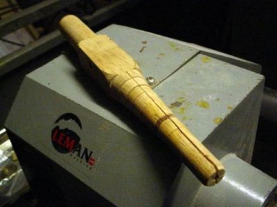

You could build one yourself something like this one, and use a taper in the tailstock to open and hold the ring on it.

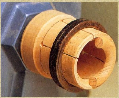

There are more chucks like that on the net, expanding chuck.
You can turn brass on a wood lathe and make something like these, they will last longer.

De houten oplossing is eigenlijk geniaal in zijn eenvoud. Snel te maken en aan te passen aan de werkstukken. De metalen ring zou je ook kunnen vervangen door een slangenklem. Dan heb je meer vrijheid in spannen en buitendiameter.
