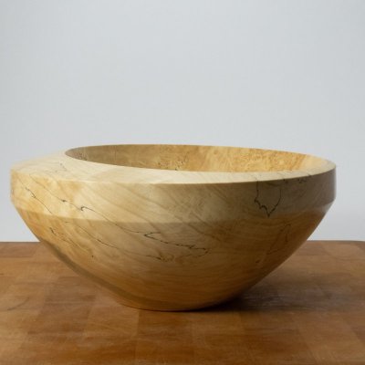

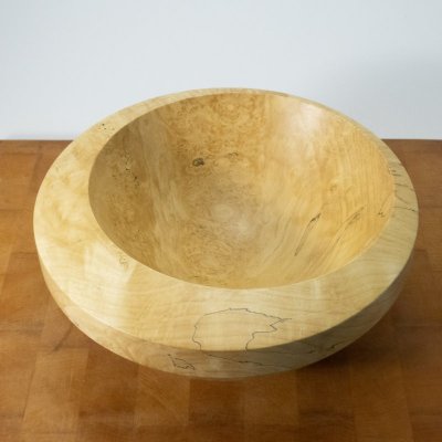

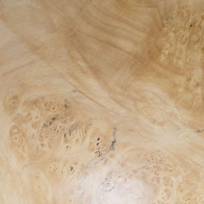

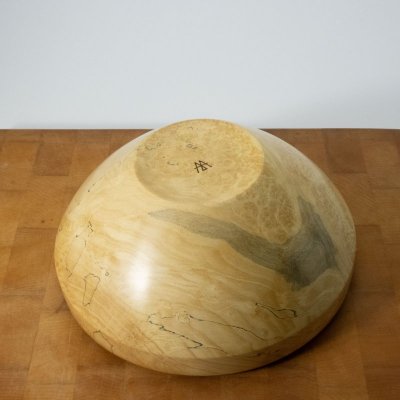

Bij een collega houtdraaier de gelegenheid gekregen om een excentrische chuck uit te proberen (Vicmarc Escoulen#3), manman wat een mogelijkheden. Ik heb alleen maar over twee assen gedraaid die 15 grd verschillend zijn. Het hout is esdoorn met een beetje slaap en enkele wratten. Aan de buitenkant zie je een stuk met schimmel dat zich ahw om de wrat vouwt (3e foto). Het draait verrassend en fantastisch mooi glad. Afmeting 21,5 * 10 cm. Afwerking Steinert Drechsleroel (3 dunne laagjes).
