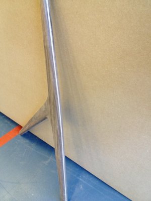

Twee dagen voor ik aan de stoel zou beginnen viel mijn oog op een prachtige stoel in een artikel in een woonmagazine. Het artikel had betrekking op een echtpaar dat een sportschool had verbouwd tot woning en op een van de foto's stond ie..... mijn "droomstoel"!!! Dit moest m worden!
Een ambitieus plan met buigwerk, draaiwerk en interessante verbindingen. Maar ik had geen enkele info over deze stoel behalve de bewuste foto.

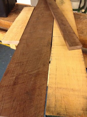

Amerikaans Noten en Esdoorn

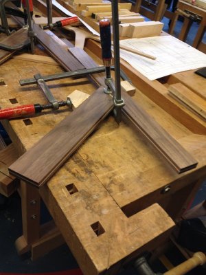

Ik wilde graag mijn eigen "signatuur" aan deze stoel geven en dat is een combinatie van twee houtsoorten geworden. Ik hou van contrasterende kleuren en heb gekozen voor Amerikaans noten en een subtiel accent van Esdoorn.

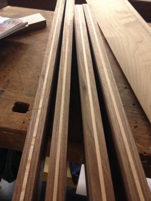

De poten/stijlen en de regels heb ik volgens het principe 9mm noten-4mm esdoorn-9mm noten opgebouwd.

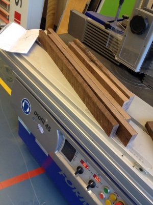

Eerst voor de poten/stijlen alles op bruto maat zagen, vlakken-strijken en van dikte schaven en vervolgens verlijmen.

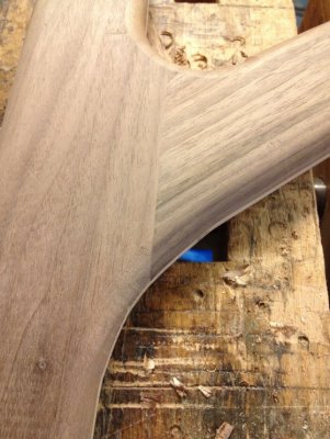

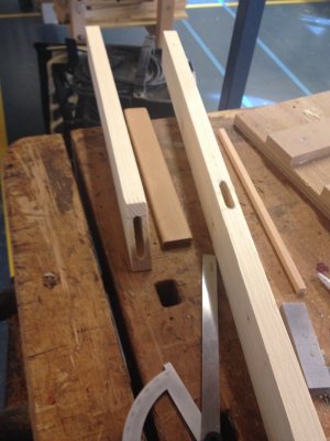

Na het verlijmen heb ik een mal gemaakt om de verbinding in de poten onder de juiste hoek te maken met de langgatboormachine. Foto van de mal heb ik niet, maar ik heb eerst een proefverbinding van vurenhout gemaakt om te controleren of de hoek juist zou zijn en de verbinding zou passen.
Na deze controle heb ik (spannend moment...) de sleuven in de poten gemaakt.

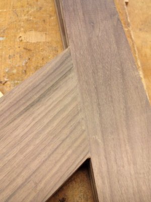

De verbinding heb ik gemaakt met een soort "reuzen domino" die de poten verbindt, maar ook alle kracht opvangt bij belasting. De Domino is 8mm dik, 45 mm breed en 100mm lang en heb ik van Beuken gemaakt. De Domino zit in het verlengde van de voorpoot en steekt zo in de achterpoot.
Nauwkeurig werken is natuurlijk essentieel want het esdoorn accent moet naadloos op elkaar aansluiten.
Alle voorbereiding is de moeite waard geweest, het past perfect!

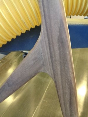

Nu was het tijd om de mal te maken om beide poten hun definitieve vorm te geven.
Ik heb de mal gemaakt van 12mm MDF
De mal eerst overgenomen om de poot en vervolgens met de lintzaag de vorm ruim (veilig) uitgezaagd.
Nu de mal met dubbelzijdige tape op het hout geplakt en met en kopieerfreesje de vorm gemaakt.
Nu alle lijnen afronden met een profielfreesje.
En dan heel tevreden naar het resultaat kijken:)

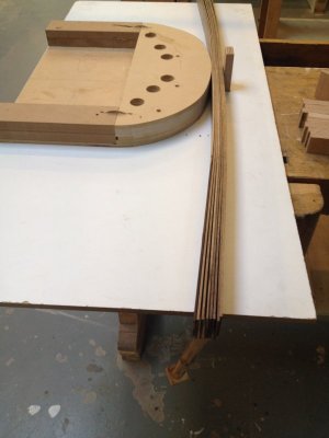

Ik wilde graag zo dicht mogelijk bij het origineel blijven qua constructie. Uit de ontvangen detailfoto's bleek dat de leuning uit 8 lagen is opgebouwd en rekenwerk leverde op dat de stroken 4mm dik moesten zijn.
Om het geheel niet te druk te maken heb ik er voor gekozen om geen accent van esdoorn toe te voegen en alleen met noten te werken.

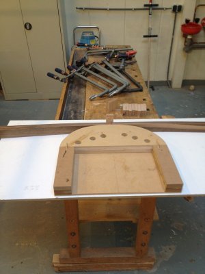

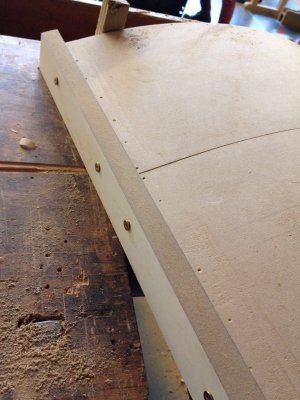

Op basis van de doorgegeven maten heb ik een mal van MDF gemaakt. Ik vind het nog steeds zonde (misschien niet het meest efficiënt) om een nieuwe plaat te verzagen terwijl er in de afvalbak nog veel te vinden is.
Daarom ziet mijn mal er misschien wat raar uit.

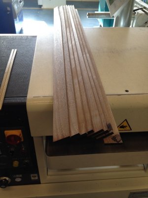

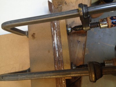

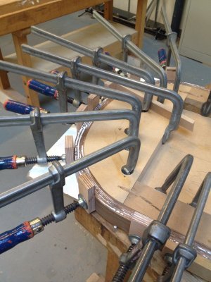

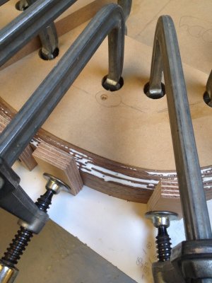

Eerst een stuk massief notenhout schulpen om 8 stroken met voldoende overmaat (bruto dikte 8mm) te krijgen.
De stroken schaven en door de vandikte bank tot het mooie stroken van 3mm dik zijn.

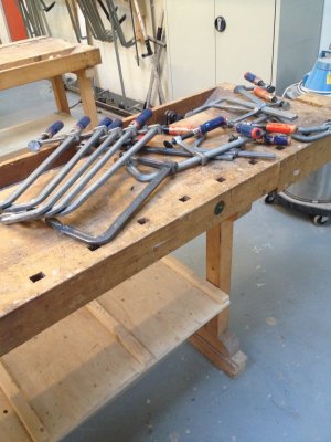

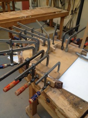

Nu alles klaar leggen om zonder lijm te testen.
De eerste klem middenmoten plaatsen en dan een voor een verder naar buiten werken...
Dan een hulpvaardige medeleerling er bij halen en snel alles in de lijm zetten en op de juiste volgorde "stapelen"
Daarna weer in het midden beginnen en alle klemmen een voor een naar buiten plaatsen, daarbij steeds controleren of echt alles goed aansluit.
Tot zover, nu mag de lijm eerst goed drogen...

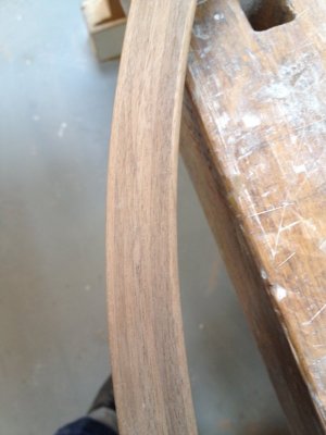

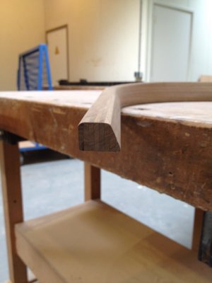

Zo, de lijm is inmiddels wel droog...
Na het lossen van alle lijmklemmen viel mij de zgn "springback" reuze mee. Ik had hiermee al rekening gehouden.

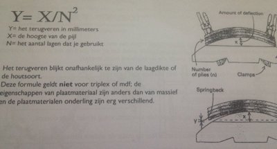

Overigens is voor het berekenen van de zgn Springback een handige formule die in onderstaande afbeelding verduidelijkt wordt.
Verder verdient het de voorkeur om een thermohardende lijm te gebruiken bij lamineerwerk. Deze lijm droogt veel "stijver" op dan een thermoplastische lijm en zal daardoor het terugveren verminderen.

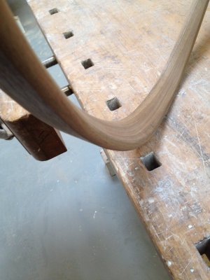

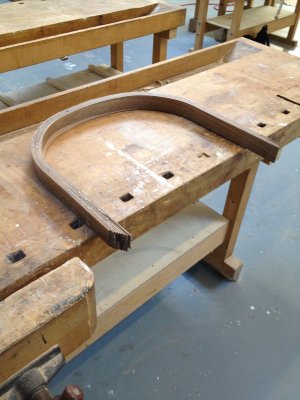

Het lamineerwerk is klaar! Maar hoe nu verder te gaan...

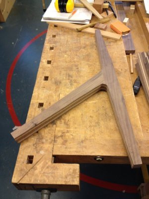

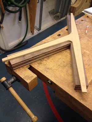

Eerst maar eens de lijmresten verwijderen en kijken of alle lagen goed aansluiten. Bij een eerste controle blijkt dat alle lagen mooi strak op elkaar aansluiten, genoeg lijm en zo veel mogelijk lijmklemmen die je van het midden uit plaatst hebben hier hun diensten bewezen!
Hierna heb ik met potlood aangegeven van waar tot waar de schuine kant (het rug gedeelte) moet komen. Omdat er best veel materiaal verwijderd moet worden ben ik uiterst voorzichtig begonnen op de bolle kant van de bandschuurmachine.
Ik ben hier heel voorzichtig te werk gegaan, want een moment van onoplettendheid en je kunt opnieuw beginnen.

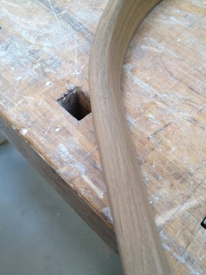

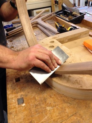

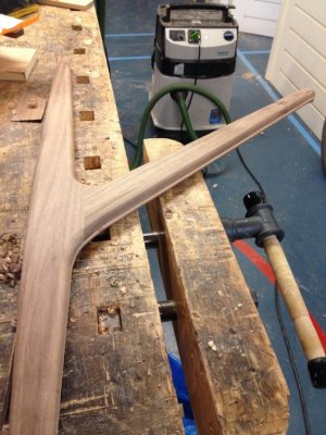

Na de bandschuurmachine ben ik verder gegaan met het schraapstaal. Het is eigenlijk verrassend hoe fijn een goed "gezet" schraapstaal werkt. Én hoe heet hij kan worden:)
Het afnemen in hoogte van het armgedeelte heb ik met het kopshout schaafje gedaan. Ook hier is de truc weer dat de beitel vlijmscherp moet zijn, en dan is het ook hiermee erg fijn om te schaven.
Met schuurpapier alles afgemaakt en het is erg mooi gelukt!

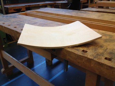

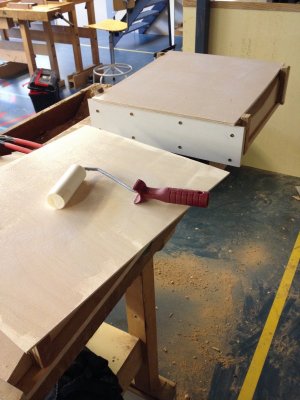

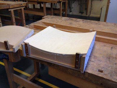

Nu is het de beurt aan de zitting. Het meeste werk, het maken van de mal, is al voor mij gedaan. Een klasgenoot had een mal die ik alleen qua breedte wat moest aanpassen om de zitting voor mijn stoel te maken.

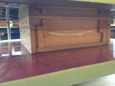

Voor de zitting heb ik drie lagen triplex van 4mm per laag gebruikt. "Gewoon" een overmaat rondom aanhouden, met een lakrollertje de lijm aanbrengen op twee platen, netjes op elkaar leggen en in de persmal doen.
Vervolgens in de hydraulische pers en een nachtje laten rusten.
Het resultaat, een stevige gebogen zitting.
