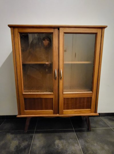

Hallo,
Ik heb deze mooie vintage kast gekregen! Blijkbaar was het ooit een eindwerk van een student. De kast helde naar voren, de achterpoten bleken 5mm langer te zijn dan de voorpoten. Dat heb ik snel en makkelijk gefixt. Nu helt ze zelfs een heel klein beetje naar achteren.
Maar: als de kast leeg is, en ik open beide deuren, valt ze nog steeds voorover. Als ik een paar dikke boeken op de onderste plank leg, blijft ze netjes staan.
Misschien is het onderstel te klein? Of is,dat normaal bij zo'n kast? Ik wil deze kast weer verkopen. Wat zouden jullie doen? Ik vermoed dat ze eigenlijk nieuwe poten nodig heeft om ze ook leeg stabiel te houden. Maar ik vind deze pootjes zo leuk.

Valt hij zonder glas in de deuren ook voorover? Het kan zijn dat ze te dik glas gebruikt hebben voor de deuren omdat dat misschien voor handen was. Als het verschil klein is, kan je misschien achter tussen de poten een stuk ijzer schroeven.

Hallo,
Pootjes wat naar voren zetten, kan dat?
Als t dik glas is kan je dat ook (laten) vervangen.
Evt. aan de achterkant, onder de kast gewicht aanbrengen
Laatste optie is om onder de pootjes iets te schroeven (metalen schoteltje bijvoorbeeld) waardoor het tipping point net iets naar voor komt. Minst mooie optie dat wel

Zo veel als nodig is om het voorover kukelen te voorkomen. Het evenwicht is niet goed, dus de deuren moeten lichter, of de achterkant van de kast zwaarder.
