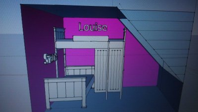

Ik ben nu van plan om een stapelbed te maken van eikenhout, dat is afkomstig van oude kerkbanken en een
vloer uit een vroeger cafe dat later ook nog in een woonkamer heeft gelegen.
Ik heb geprobeerd in ketchup een tekening temaken, ik hoop dat jullie er wijs uit kunnen.

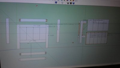

M,n vraag voor het hoofd en voeteind
Als ik uit de poten/raamwerk30x90x800) een sponning frees om het paneel (Dikte van het paneel is 15 mm) daar in telaten vallen. moet ik dat verlijmen of juist niet i.v.m de eventuele werking van het hout. Kan ik dan misschien beter een beetje speling laten zitten voor het werken. Het is wel de bedoeling om het bed te schilderen.

Het ziet er in ieder geval heel goed uit die stoel. Nu nog het bedje en dochter lief zal goed slapen.
Wat betreft het paneel en de groef is een beetje afhankelijk wat je voor materialen gebruikt.
Is dit allemaal MDF, dan mag je het paneel vastlijmen. Doe je de combinatie massieve poten met MDF of een ander plaatmateriaal,dan doe je best geen lijm in de groef. Het mag in theorie wel gelijmd worden want langs de buitenzijde staanders en regels kan de krimp/uitzetten nog gebeuren. Ik zou er geen aandoen als uw kaderverbindingen stevig zijn.

Wat het bed betreft dat word geheel gemaakt van eiken hout het paneel is van 15 mm dikke oude vloerdelen.
De poten is 30 mm dik ook van eiken van oude kerkbanken. In de poten en de liggers denk ik een sleuf te frezen
Waar het paneel in valt . Zou dat nog veel gaan werken ??

Ik zou het paneel niet verlijmen ivm de werking van het hout, zou jammer zijn als je paneel gaat scheuren door de werking van het hout.
En verlijmen geeft verder geen enkel plus punt.
