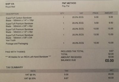

Onderstaande zaagbladen heb ik eind Okt-2017 bij Tuff Saws besteld na overleg met Ian . Tot op heden alleen nog de 1/4 "-10 tpi gebruikt . Ik heb deze gebruikt voor zowel hard- als zacht hout en meestal niet dikker dan een paar cm , met zacht hout ook wel eens dikker, een cm of 4-6 soms met een uitschieter naar 10 -12cm . Stukken nooit niet langer dan 50-60 cm. Ik heb een Inca 260 en dat moest er apart bij vermeld worden bij de bestelling . Zie links onderaan bij : *** PAID WITH THANKS - ALL BLADES FOR AN iNCA lEFT-HAND BANDSAW ***
Ik wil nog wel opmerken dat ik , met het toen nieuwe zaagblad 1/4"-10 tpi , géén mooi zaagbeeld had en nu nog niet . Er staan, op steeds vaste afstand ,
ribbeltjes op . Vlgs mij staat het blad strak genoeg , maar ja ik heb geen referentie met een andere machine . Het oude blad , dat op de machine zat toen ik hem kocht, had wel een mooier (lees :gladder ) zaagbeeld . Ik moet binnenkort toch eens een van de anderen uit gaan proberen .
