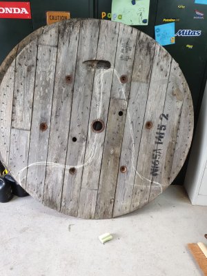

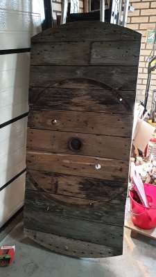

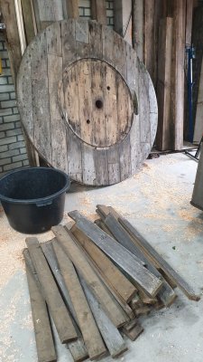

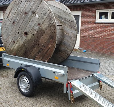

Tijdje terug een wat grotere haspel kunnen krijgen voor een zacht prijsje hier over de grens. Wel buiten gelegen en nat.
Gelijk gedemonteerd en een paar weken laten drogen in de garage.
Dit weekend was hij droog genoeg om mee te werken :). Het hout is wat minder dan de vorige maar nog hard genoeg.
Het plan (de wens) was om er een schommelstoel van te maken, maar ik kreeg de balans niet juist uitgetekend.
Uiteindelijk had ik een vorm die zou kúnnen werken, maar dan zou er feitelijk niets van de originele vorm / esthetiek van de rol overblijven:
dus dat werd hem niet, vond ik zonde. Terug naar de tekentafel dus. Het idee werd een picknickbank. Ik kon echter geen elegante constructie bedenken die ervoor zorgde dat je zijwaards 'in kunt stappen' (ipv over de bank klimmen zoals bij normale picknicktafels) en omdat het nogal een smalle tafel zou zijn, was dat niet praktisch. Daarom dus losse bankjes.

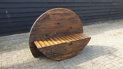

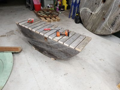

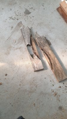

Twee maantjes van de schijf gezaagd. Wat overblijft word later het tafelblad.
Ik ben nog niet 100% content met dit bankje. Het is stevig, maar je kunt niet met één persoon aan een uiteinde gaan zitten, dan kiept 'ie. Ik wil de pootjes nog iets verbreden daartoe.

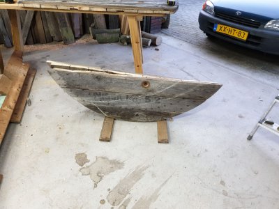

Toen ik een maantje van het tweede blad zaagde, kreeg ik echter een ingeving....
Het originele plan was om van het tweede 'blad' wat zou overschieten een poot/voet te maken voor de tafel, maar dit was veel leuker:
Nadat hier pootjes onder zaten heb ik er nog een draadeind schuin doorheen gestoken om het geheel extra stijf te maken, anders zouden de zitting en de pootjes het enige zijn dat de constructie bij elkaar houden en twee driehoeken is beter dan één vierkant natuurlijk :). Nu is het lekker stevig.

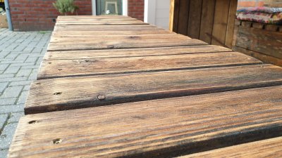

Korrel 40 voor de grove look en feel, en een kletsje olie ter preservering ende waepening tegen de elementen :p.

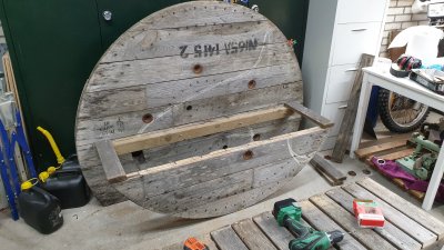

Daarna de tafel nog even afmaken:
uit de achterwand van het bankje heb ik de sleuven weggehaald:

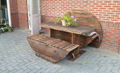

die mis je daar toch niet en daar wil ik dus de poten van maken voor de tafel. Ik heb nog wat latjes bewaard om de 'boog' opnieuw aan te brengen. Het geheel word gefixeerd met een dwarslat en twee draadeindes kruislings door de poot heen. Die had ik toch over... uiteindelijk heb ik dan met één kabelhaspel een complete picknick set gemaakt. De bedoeling was om geen extern hout te introduceren maar ivm de veiligheid heb ik dat voor het bankje met de rugleuning wel gedaan - daar zit een oude balk in om de zitting aan de leuning te maken.

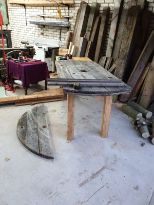

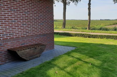

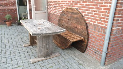

De bankjes zijn gelukt, en staan in de olie te drogen.
De tafel is onder constructie... hij stáát, maar nog niet zoals ik het wil. Omdat ik mezelf heb opgedragen zo min mogelijk 'extern hout' bij te dragen werk ik met een beperking, maar noodzaak kweekt creativiteit. Om de 'flex' uit de constructie te krijgen zitten er twee draadeinden kruislings door de 'poten'. De voornaamste 'maar' die nog overblijft is dat de 'tenen' van de poten omhoog wijzen. Ik wil dit pogen op te lossen door nog een extra draadeind tussen blad en voet te zetten en dan met een moer op de juiste spanning brengen zodat de voet recht staat. Op die manier kan de tafel ook beperkt 'gezet' worden op een niet geweldig rechte vloer (niet dat de tafel zelf mooi recht is uiteraard, het blijft jaren oud resthout).
Maar het oogt niet onaardig, al zeg ik het zelf. En het geheel is dus opgebouwd uit één kabelhaspel... toch drie meubelstukken :). Ik verheug me er al op hier binnenkort eens te gaan zitten thuiswerken als de zon schijnt :).

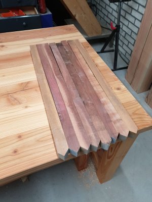

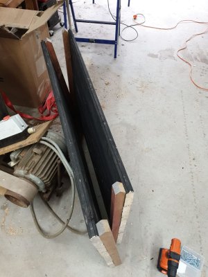

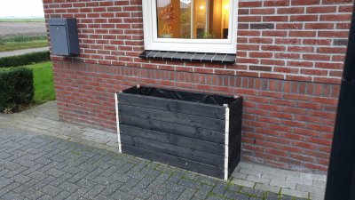

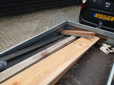

Dit verdient geen eigen topic :) maar ik mocht als onderdeel van een aanschaf B (eigenlijk meer C) keuze hout van de rommelstapel van de lokale houthandel 6 zwarte mes en groef delen gratis meenemen. Tja, daar zeggen we geen nee tegen :).
ik kreeg er voor 5 euro ook 8 hardhouten (vraag me niet wat voor soort, heb ik geen nog geen kennis van) paaltjes bij. Na wat schaven kwam daar nog wel mooi hout onder vandaan:
even voorboren en schroeven:
worteldoek erin geniet en klaar:
het is er het seizoen niet echt meer voor maar we gaan hem alvast met aarde en bollen vullen, en misschien wat herfstbloemen.
11.471
4.395
Ik laat die onderste planken er altijd uit. Die verrotten als eerste. Dat vage hardhout , wat vaak pellethout of stophout is, Gaat nog jaren mee.
