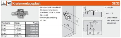

Blum zelf beveelt 14,5mm aan:
Zorg wel dat je de goede montageplaat hebt! Standaard zijn ze voor spaanplaatschoeven.
Kijk even in de catalogus, want er zijn veel verschillende soorten! Bijvoorbeeld ook met voorgemonteerde systeemschroeven (dat is de naam die BLUM hanteert).
Hier zijn ze ook te koop.
BLUM koop ik altijd bij Lignoshop.de.

Dikte scharnier plaat en dan diepte gat afgerond naar beneden. Dus plaat is 6 mm en diepte gat ligt op 8 mm. Heb je 14 mm lengte zou ik 11,5 mm nemen. Wil je langer dan maak je het gat wat dieper.
Uiteindelijk hoe meer grip je hebt hoe steviger alles vast zit. Net als met gewone kruiskop schroeven pak je de langste maat die mogelijk is om te monteren.
