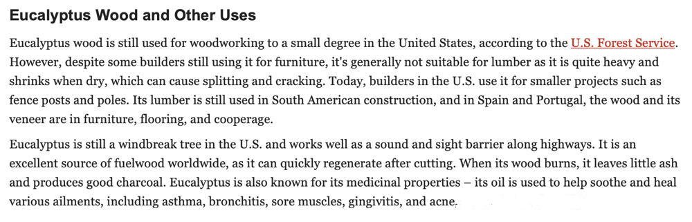

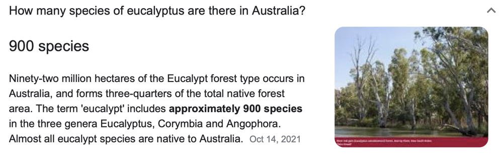

Ja, zoals Juriaan al zegt, er zijn heel veel eucalyptus species, according Australian government there are about 900.
En zo er is verschil tussen die soorten, maar overal niet goed voor het gebruik in meubels, blijkbaar goed voor kachelhout, en heining palen, behalve waar ze bevriezen, speelt ook een rol in het maken van banken tafels voor buiten.
hier is wat informatie over eucalyptus, en het is volgens my not een goed hout voor draaien, maar je kunt het natuurlijk wel proberen, Ik zou het dun draaien en dan langzaam drogen, good luck ;-))
