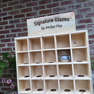

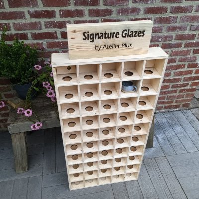

Ook weer uit gerecycleerde wegwerp paletten.
De bedoeling is dat de rek vol komt staan met kopjes, telkens met een andere glazuur laag/tekening, zodat cursisten kunnen kiezen wat voor hun
project (potten bakken, keramiek) het beste past.
18 uur werk, zowel de halfhoutverbindingen als de uitsparingen voor de kopjes zijn met de lasersnijder gedaan.

3 passen waren voldoende, 300 mm per minuut en 70% laserkracht. Ongeveer 5 minuten per ligger. Het kon sneller maar ik wil de machine wat sparen.
Om het geheel op te hangen heb ik links en rechts boven een extra plankje gelijmd om de achterwand wat op te dikken, zodat een schroef in de achterwand niet doorscheurd. Het omgekeerde sleutelgat werd gelaserd om aan een schroef in de muur op te hangen.
