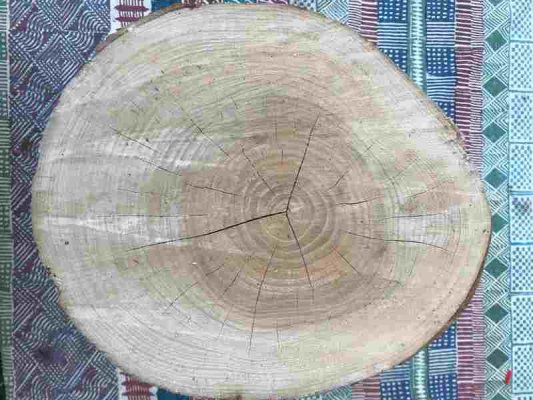

essenstammetje met haarscheuren
geurt2
17 apr 2023
Groesbeek
Heb deze gekregen.
Wil er een schaal van draaien.
Gaat dit problemen geven?
Groeten

Schalen van kopshout zijn sowieso een probleem. Normaliter draai je een schaal uit dwarshout (een breed stuk hout - vierkant - dat uit 1 zijde van een stam is gezaagd en niet met de nerf evenwijdig aan het bed, maar er dwars op, op de draaibank word gemonteerd). Het kan wel, maar gaat gegarandeerd werken, en de scheuren zullen zeker tot extra moeilijkheden leiden.

aan beide kanten is 10 cm eraf hou dan niet veel over.
Wilde hem op dwarshout afdraaien.
Maar Het is opgelost want ze kan het hout terugbrengen en om ruilen.
Bednkt voor de hulp
