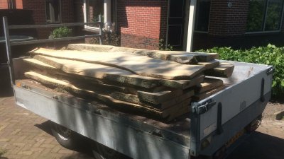

vandaag was het eindelijk zover dat we de essen stammen konden halen bij de zagerij.
we hebben 2 essen stammen naar de zagerij gebracht.

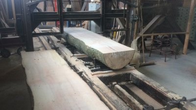

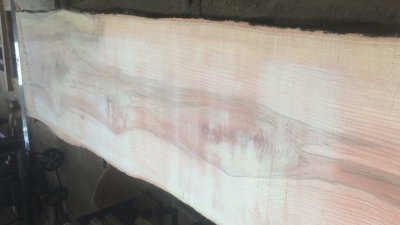

De kern van het hout heeft een hele mooie tekening, en we zijn blij met het resultaat
van de meer dan 100 jaar oude zaag.

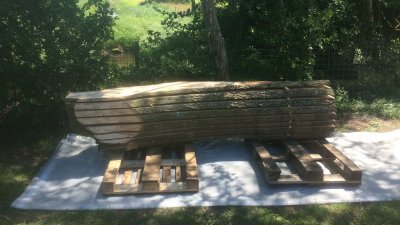

Het hout ligt nu teidelijk opgelat tot het naar de drogerij gebracht kan worden.
ik ben nog op zoek naar een goede houtdrogetij in Groningen Friesland of drenthe, als iemand een goede tip heeft, hou ik mij aanbevolen.

weet niet hoe snel je er mee aan de slag wil wat je wil maken, en hoe groot de stam is. Maar je zou het ook in in huis op zolder oid kunnen drogen. Om het meubel droog te laten maken en vervolgens buiten weer te laten acclimatiseren is ook zonde.
Je hout zou je zelfs iets vochtig grof op maat en dikte kunnen brengen en zo verder laten acclimatiseren als je wat meer haast hebt. Ook bij een droger duurt het wel ff namelijk.

ik wil het hout wel op korte termijn gebruiken, na het drogen kan het wel binnen worden opgeslagen.
het zijn platen van 3m lang 60mm dik, dus ivm heen en weer slepen ligt het nu even buiten.
ik hoop door kunstmatig te drogen minder last te hebben van ongedierte.
Het hout is gezaagd bij molen museum de wachter in Zuidlaren, niet de snelste oplossing, maar het resultaat is erg goed, een heel stuk gladder dan het hout wat ik door een lintzaag heb laten zagen.
