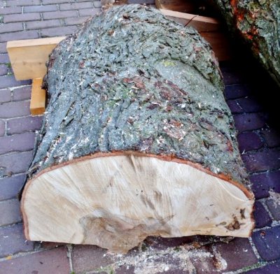

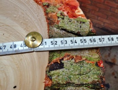

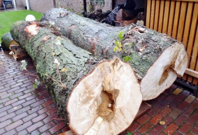

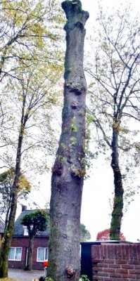

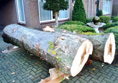

Ik heb vandaag een Esdoorn gekocht van een groenbedrijf die de boom moest rooien in opdracht van de gemeente.
Toen door de gemeente c.a. 4 maanden geleden een kapvergunning voor een Esdoorn werd aangevraagd ben ik meteen gaan kijken wat het was.
Gemiddeld 70-75cm doorsnede en hij zag er gezond uit.
Vanmorgen is de stam in 2 delen van 3,5m afgeleverd, jammergenoeg zit er in het hart een zachte (rotte) kern van 10x20cm.
Maar er blijft toch nog enorm veel hout over.

Ziet er best goed uit Rien, die rotte kern is veel kans het gevolg van verkeerd/slecht snoeien van een tak aan de boom, too bad.
Er zal best wat mooi getekend hout rond dat rotte stuk zitten volgens mij, als het mogelijk is plaats het hout uit de zon of tenminste leg er iets over om de zon er af te houden, dicht afdekken zou ik afraden in een vochtig Nederland, grote kans op schimmel vorming.
Nou afwachten wat je er van gaat maken, veel plezier er mee :), maar ben wel voorzichtig met die zware stukken hout 1thumb.gif

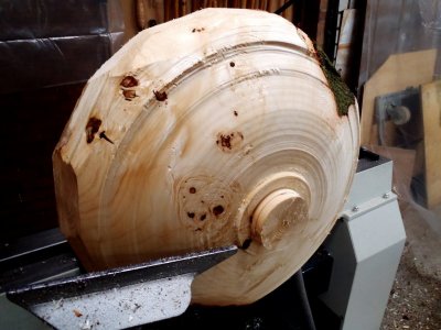

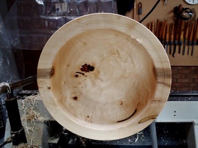

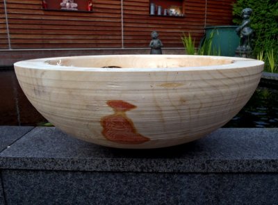

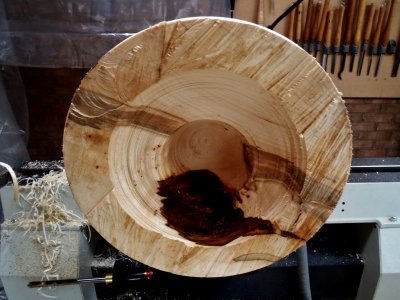

Nog aan schaal voorgedraaid.
Er zit nog een rotte plek in deschaal.
Zo die is ook weggedraaid.
Nog de gebruikelijke foto op de vijverrand en dan kan ook deze schaal gaan drogen.

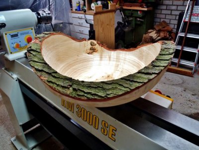

Lijkt al good op een grote schaal Rien :cool:
Een opmerking, Ik vind de tenon nogal klein voor die maat schaal.
Ik gebruik normaal een recess als daar heb je meer hout rondom than met een tenon.
Good luck met de verdere stukken en het drogen.
Een vraag, hoe groot is de schaal (doorsnee) en hoe dik is de rand ? van de eerste met de schors er nog aan (Natural edge) ?

De 1é schaal is zoals je op de foto kunt zien 56,5cm met een wanddikte van 52mm.
De 2é schaal is 53 cm met een wanddikte van 50mm.
De tenon (voet?) is 95mm ik heb namelijk geen grotere bekken voor mijn "super nova2"

Mooi bank. Ik ben benieuwd naar het eindproduct. Uit ervaring kan ik zeggen dat het niet leuk is als er een stuk van een grote schaal afbreekt. Je bank kan gaan lopen. Ik zou voor minimaal 125 mm gaan.
Dat zijn goede maten Rien, het leek mij een wat zware rand/wand op het eerste gezicht.

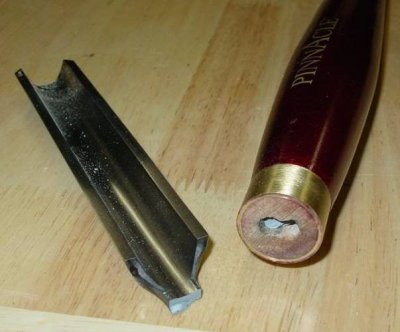

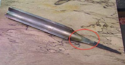

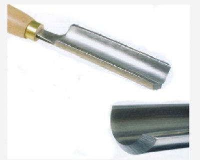

Nu een ander vraag die Ik erg voornaam vind, namelijk de voordraai-guts die jij gebruikt hebt, is dat een spindle guts ??
Ik kan beter wat foto’s hier bij zetten zodat we weten waar we over praten, en niet met te verwarren namen.
Als het zoiets is als in de twee foto’s hier dan werk je met de verkeerde/gevaarlijke draai beitel, deze zijn te gebruiken aan lang hout (Spindels) niet voor Schalen en kops hout,
de staart is te zwak en je kan waneer je haakt aan het hout buigen als je geluk hebt of afbreken, met beter harder staal, en dan weet je niet waar de beitel naartoe geslingerd word :eek:
Je denkt dat gebeurd nooit, meeste mensen willen het niet bekennen als dat gebeurd, maar hier zijn twee foto’s die late zien dat het wel degelijk gebeurd, en Ik zou dat niet op mijn geweten willen hebben om daar niet voor te waarschuwen.

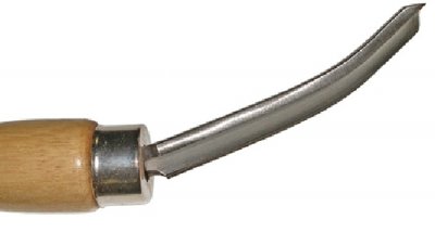

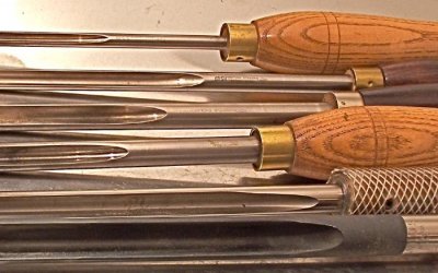

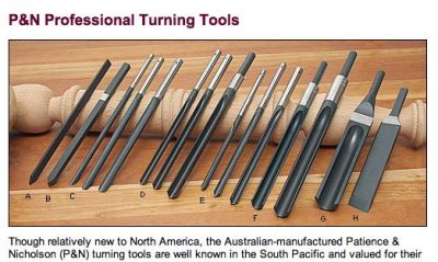

Voor schalen draaien gebruik je vol-rond stalen beitels zoals in de volgende foto’s, misschien gebruik je die al, maar Ik dacht dat met de maat die je aangaf het veel kans een SRG was (Spindle Roughing Gouge) vroeger werd dat een roughing gouge genoemd, maar omdat er enkele ongelukken gebeurd waren met deze beitels, worden ze hier nu meestal Spindle Roughing Gouge genoemd.

Ja Leo, jou eerste foto is de beitel warmee ik veel hout weghaal (alleen aan de buitenzijde).
Ik gebruik hem voor dit werk alleen maar bij nat hout en altijd van het centrum naar buiten toe draaiend.
Bij het buitenste deel waar ik het echte kopse hout tegenkom ga ik over naar de schalenguts.
Maar toch bedankt voor de waarschuwing, ik ga hier zeker nog meer op letten.
Overigens zien die P&N tools er erg goed uit.
