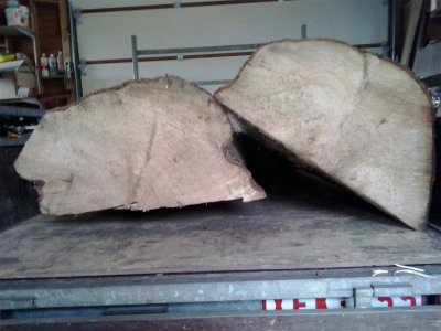

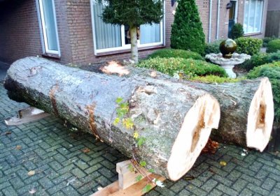

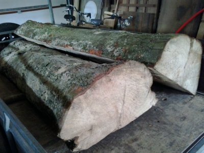

Esdoornstam.jpgEsdoornstam kops.jpg Hallo, ik heb vandaag een esdoornstam opgehaald, stam lengte 2 meter en diameter 65 cm, ongeveer 2 maanden geleden afgedaan,
heb hem middendoor het hart laten zagen, en nu is mijn vraag hoe kan ik deze best verdelen ?
ik heb dus nu twee delen van 2 meter lengte en +/- 32 cm dikte
wanneer ik dit dwars zaag, dan krijg ik een acht-tal stukken voor schalen/kommen
of deels langs, dan kunnen er ook lange stukken uitgehaald worden voor vazen.
Ik ben benieuwd naar jullie ideeën? Gr Stefan

Haha, dank voor jullie antwoorden, misschien het woord "verdelen" is te persoonlijk opgevat. Jurriaan, op zich is uw antwoord het beste maaaaar één groot nadeel. De 'halve boomstammen' wegen nog steeds minstens 200 kg, en die kan ik niet zo maar verplaatsen om telkens even een stuk af te zagen, ze liggen nu nog op de remork en daarop zou ik ze willen delen om ergens te kunnen stapelen. Natuurlijk is het altijd nadelig als je vooraf moet 'delen' zonder te weten wat je straks gaat verwerken, maar ik heb nu geen andere keuze dan deze klein te zagen. Wanneer ik een van die halve stammen in vier zou verzagen om schalen/kommen van te draaien dan weegt ieder deel nog altijd ruim 50 kg. Toch een leuk blokje voor op de draaibank he.

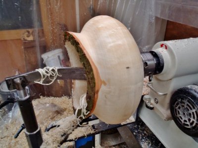

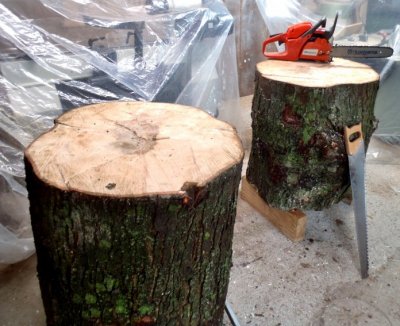

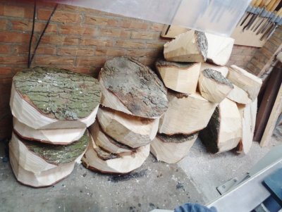

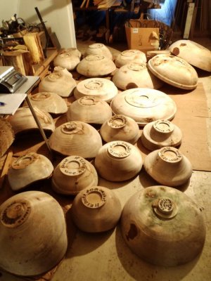

Dir is de manier waarop ik mijn Esdoorn heb verwerkt.
De takken zijn verwijderd.
De stam in 2 stukken naar huis gehaald, c.a. 800kg per stuk.
De stamdelen opgedeeld.

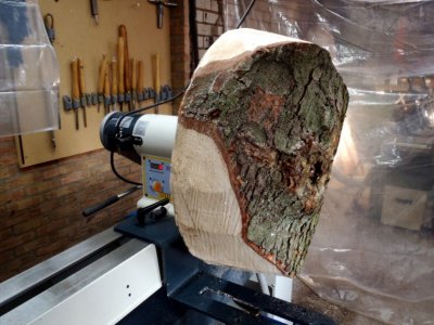

vervolgens in draaibare blokken verzaagd.

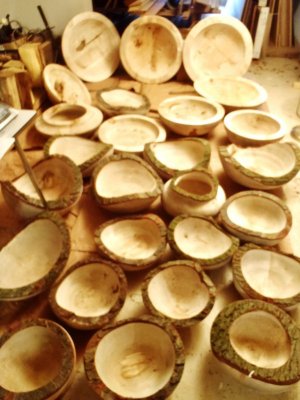

En dan heb ik ze allemaal voorgedraaid, 44 stuks.
1 voorbeeld en als je goed kijkt zie je plastic boven en langs de draaibank hangen omdat er nogal wat water uitkomt tijdens het draaien.

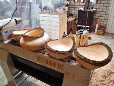

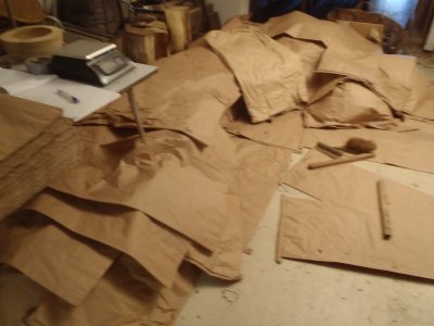

vervolgens naar de droogruimte (zolder boven werkplaats).
Ik leg de schalen ondersteboven neer zodanig dat er wel lucht onder kan komen.
En vervolgens dek ik alles af met papieren zakken.
Zo laat ik ze een paar maande drogen maar elke week controleren en vooral de eerste paar weken de schimmel eraf vegen.

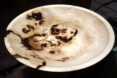

Hier een later afgedraaid exemplaar.
