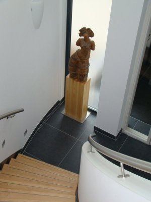

Bij de "housewarming party" van mijn huis heb ik van vrienden en familie een gezamelijk cadeau gekregen, een terracotta beeld van een vrouwenfiguur. Nu moet je vrouwen altijd zoveel mogelijk op een voetstuk plaatsen, dat is goed voor ze (en uiteindelijk ook voor jou, de man...).

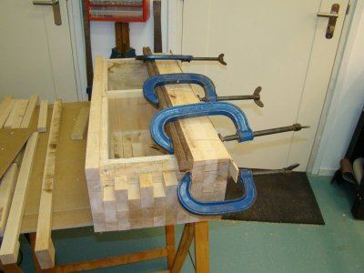

Daarom heb ik een sokkel voor het beeld gemaakt, uit restjes hard maple die ik over had van de 4 cm dikke treden waarmee ik de betonnen trap bekleed heb. Het doet denken aan een slagers hakblok:

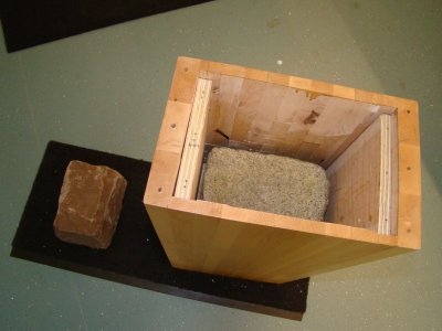

Omdat het beeld behoorlijk zwaar is, heb ik de sokkel ook verzwaard door er een paar blokken basalt in te verstoppen:

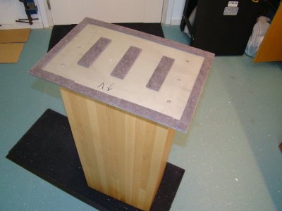

Om het grondvlak -en daarmee de stabiliteit- te vergroten heb ik er een rvs voetplaat onder geschroefd:

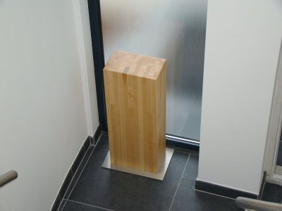

Na het schuren en olieën even gekeken hoe ze kwam te staan:

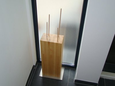

Voor de zekerheid heb ik nog een paar stokken in de sokkel gelijmd, die in het (holle) beeld verdwijnen, en haar tegen omstoten moeten behoeden:

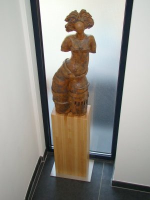

Ze staat nu bij de trap waar het sokkelhout van afkomstig is:
Ik noem haar "Dushi"...

Je vrouw leest hier niet mee he ?
Ik vind de sokkel eigenlijk mooier dan het beeld...

Altijd weer knap om zo iets "zogenaamd eenvoudigs" in elkaar te zetten en met sluitende naden. Staat ook mooi in die nis met tegenlicht op het beeld. Heb je nog overwogen om de sokkel zwart te beitsen - licht schuren om de nerf te accentueren en daarna te oliën?
Beeld en houtkleur komen nu (te?) dicht bij elkaar. Het lijkt nu hout op hout wat je bij exposities niet ziet. Proefstukje maken?

@Jan Pranger: dank voor je reactie! Een andere kleur had natuurlijk gekund, maar dat heb ik eeerlijk gezegd niet eens overwogen. Mijn uitgangspunt was een visuele eenheid met de trap, m.a.w. dezelfde tint hard maple, met een rvs accent (zie één-na-laatste foto).
Dat de tinten van de sokkel en het beeld complementair bleken te zijn was niet gepland, maar vind ik zelf een pluspunt. Als je het "in het echt" ziet, is er voldoende contrast tussen sokkel en beeld, in materiaal en textuur, ik ben er blij mee...
