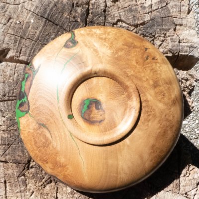

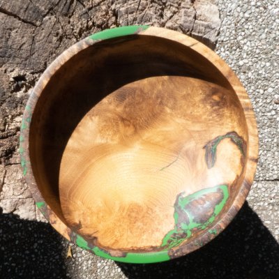

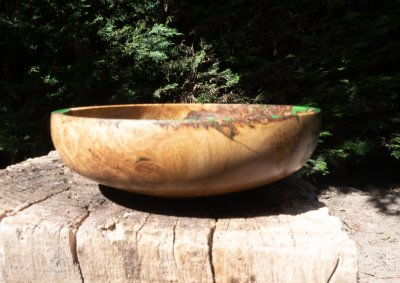

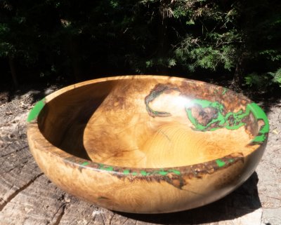

Bij dit Robinia (red.) schaaltje zijn een paar stappen samengekomen. Het hout komt van een bevriende houtdraaister, het moest gestabiliseerd worden met hulp van de vacuumpomp die ik van Kor van der Meulen overnam, het vacuumvat komt van een meubelstoffeerder die er al jaren niets mee gedaan heeft. Het oventje komt van de schoondochter, het (groene) epoxy komt gewoon van polyestershoppen.P1050700.jpgP1050699.jpgP1050703.jpgP1050704.jpg

Ik moet een beetje wennen aan de groentint, eerlijk gezegd. Waar ik wel benieuwd naar ben: heb je eerst het blok in de epoxy gezet, of achteraf de schaal?
Ik heb het blok rondom voorgedraaid met een kleine faceplate (en die later weer erop gezet) maar niet uitgehold daarvoor zaten er teveel zwakke schors / ingroei plekken aan de rand. Vervolgens ovengedroogd (plm 10% gew verlies) tot stabiel gewicht en geimpregneerd met Stabicure onder vacuum en uitgehard in het oventje. Toen een soort van taartvorm gemaakt van karton en ducttape, plastic zak aan de binnenzijde, gevuld met groene epoxy en het geimpregneerde blok. Onder overdruk laten uitharden (48 uur) en het schaaltje gedraaid.
Ik heb me trouwens vergist in de titel, de houtsoort is Robinia., niet esdoorn. Ik dacht dat groen daarbij zou passen. Het groen wordt verkocht als olijfgroen en is iets aangenamer dan op de foto. Een andere schaal van taxus is met zwarte epoxy gedaan en dat wilde ik hier liever niet herhalen.
