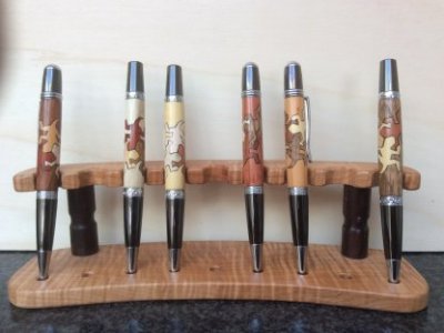

Onlangs naar Den Haag geweest om naar de tentoonstelling van Escher te gaan, om wat extra inspiratie op te doen.
Ik was al enige tijd bezig om de reptielen van Escher als inlegwerk te gebruiken voor een pen.
Na verschillende pogingen is dit voorlopig het idee, nog niet helemaal perfect, maar dit wilde ik toch alvast delen.

Ik heb een aantal kokertjes uit verschillende houtsoorten gedraaid, in elk kokertje zitten 3 salamanders.
De binnen maat is de boormaat van het messing buisje, in dit geval 27/64 inch, de buitenmaat is ong. 4 mm groter dan de uiteindelijke diameter. Dit gaat dan naar de lasersnijder en wordt alles roterend gesneden, zodat de snijlijnen ook radiaal gesneden zijn.
Door alles door elkaar te mixen, krijg een koker en 3 salamanders in totaal 4 verschillende houtsoorten.

Dat zouden ze bij mij op mn werk ook moeten kunnen , we hebben een lasersnijder met rotator om oa glazen te graveren .
Heb je bij de licht gekleurde houtsoorten geen zwarte snij randjes ?
Ga het eens vragen .

Het snijwerk dat besteed ik uit, de snijranden zijn uiteraard zwart, ook het messing buisje wordt zwart gespoten voordat het in de koker gelijmd wordt.
Dit om het doorschijnen van het messing te voorkomen.
