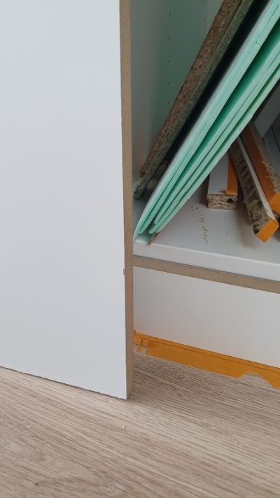

Hoi,
Vandaag een plaatje MDF met lakdraagfolie gekocht om te ervaren hoe dat is. Enthousiast geworden over alle verhalen dat je dat zo strak kunt afwerken. Ik wil er kastdeurtjes mee maken. Nu heb ik het deels op maat laten zagen en zie ik her en der wat loslaten. Ik heb het nog niet gelakt, maar heeft iemand ervaring hiermee, krijg ik dat nog strak? Brokkelt er meer af? Kies ik beter voor gewoon "gegrond"?

Dat er aan de zaagsnedes kleine stukjes van de folie afbrokkelen als je er ergens mee tegen stoot is niet abnormaal. Die folie is erg hard, zoals melamine.
Ik ga altijd met een fasefrees langs alle kantjes. Zo worden die veel robuuster en is het ook veel makkelijker om de zaagkanten te behandelen met primer/lak zonder op de vlakken te morsen.
Als er grotere stukken van de folie lossen, dan is er iets mis met de plaat.
Zelf neem ik liefst groene mdf met lakdraagfolie. Dan is het minder werk om de zaagkanten strak te krijgen (zuigt minder).

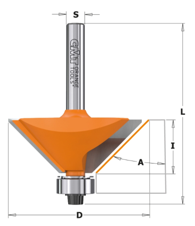

daar kan je de kantjes bvb 1mm mee breken.
als je geen kantenfrees of bovenfrees hebt kan dit natuurlijk ook met een schuurblokje maar niet zo makkelijk strak te krijgen.
Als ik het goed begrijp kant ik daarmee ook de bovenkant af. Dan hoef ik mogelijk ook niet meer 5 a 10 graden verstek te zagen.
of dat nodig is, hangt af van dikte deur, hoeveel die inligt, de voegen boven en aan de zijkant, … een proefopstelling maken is de enige manier om het te weten te komen, denk ik. je kan dat idd ook met deze frees doen maar je kan niet de volledige dikte in verstek frezen want het lager moet ergens tegenaan lopen.
