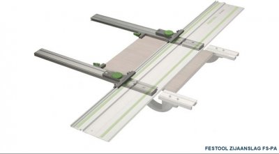

Beste forumleden,
Heeft er iemand ervaring met de:
FESTOOL ZIJAANSLAG/Parallelaanslag FS-PA en GELEIDEVERLENGING FS-PA-VL
Zit zelf namelijk met het gelijk afzagen van stukken. (voor een kastje bijvoorbeeld).
Met een geleiderail en precies aftekenen en dan nog precies afzagen lukt het opzich ook wel, maar toch zit er weleens wat verschil in...
Ben benieuwd of iemand ervaringen heeft!

Die parallel aanslag werkt lekker. Alle stukken hebben dezelfde maat. Zeker als het er minder op aan komt of ze op de mm kloppen, maar wel allemaal gelijk moeten zijn (en dat is vaak belangrijker). Ik heb er met plezier gebruik van gemaakt.

allemaal dezelfde afwijking. Overigens is het natuurlijk goed mogelijk om wel precies te werken, maar mocht het er een fractie naast zitten, dan zijn ze in ieder geval allemaal hetzelfde. En dat is vaak belangrijker.

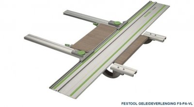

en die geleideverlenging? wat voor meerwaarde zou die hebben?
Werkt het afkorten trouwens ook bij losse planken. Of heeft het meer effect bij plaatmateriaal (tot een max van 60 cm breed toch?!)
Want hoe klem je die dan vast?

De geleiders zijn voor plaatmateriaal bedoeld. En ze zijn erg handig als je veel paneeltjes moet zagen met dezelfde afmetingen. De maximale breedte van het te zagen hout wordt door de lengte van de rails bepaald. Met de basis set kan je niet korter dan ongeveer de breedte van je rails zagen. Het "goede" deel ligt zoals gebruikelijk bij een rail onder de rail. Met de verlenging kan je kortere stukken zagen dan de railbreedte. Het "afval" ligt dan onder de rail. Bij het instellen van de verlenging wordt de maatstreep de dikte van het zaagblad verder van de rail gezet.
Ik heb zelf geen ervaring met de geleiders maar ik heb gelezen dat de ondersteuning van de geleiders en het hout nauw luistert. Er zijn een soort clips geknutseld waardoor de geleiders op het hout blijven rusten.

Die verlengers heb ik ook, maar nog niet vaak gebruikt. Ben er nog niet helemaal uit hoe ik die het beste kan ondersteunen.
Het is wat Wim zegt, de ondersteuning van de geleiders luistert ook nauw. Tot nu toe heb ik met op mijn MFT/3 kunnen redden, maar als je bredere platen wil, dan zouden clips een uitkomst kunnen zijn.

ik heb de fs pa en de fs pa vl.. de pa gebruik je voor de wat bredere stroken, en de pa vl gebruik je icm met de pa voor de smallere stroken.. set is
zeer goed te calibreren, en je kunt hiermee een zeer hoge repetitieve nauwkeurigheid halen.. zelf heb ik ook 2 alu plaatsje gepopnageld op de aanslagnokjes zegmaar,
zodat hij hierop blijft hangen.. was zeer makkelijk op te lossen.. deze set pas alleen op de nieuwere versie rails.. fs/2
gr rick

Thanks Rick,
dan hoef ik er ook niet meer over nadenken. Ik ga geen nieuwe rails kopen zolang dat dit niet nodig is. Ik ben wel tevreden over de MFS oplossing die ik heb gebruikt. Staat een mooie preciese maatverdeling op en door de metalen L stukken loodrecht op twee MFS rails vast te zetten op de juiste afstand heb je perfecte 'story sticks' om de geleiderrail aan te leggen welke overigens (de oude) precies 16cm breed is, kwam ik achter laatst.... het instellen van die MFS rails zal wellicht wel meer tijd kosten dan zo'n parralel aanslag. Maar ach ik ben maar een hobby gebruiker.
Ik denk wel dat ik een keer een paar van die hele lange MFS rails extra ga halen. Ze zijn namelijk ook erg handig op de MFT zaagtafel om snel en precies maten in te stellen.
