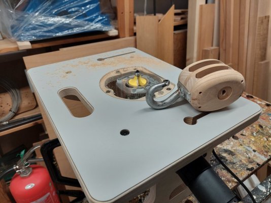

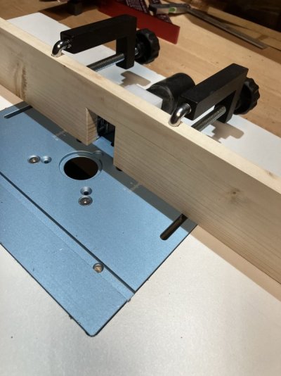

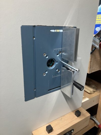

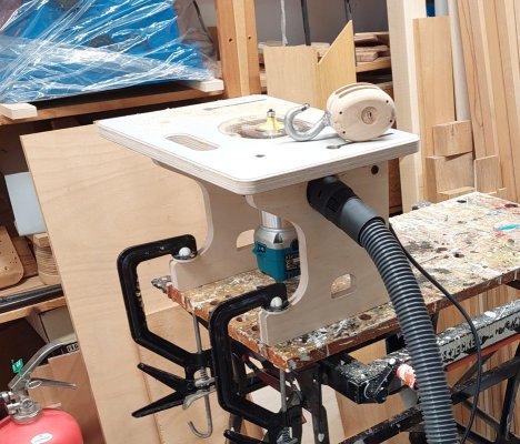

Mijn kleine freestafel (incl. geleider) is van Veritas. Doordacht ontwerp, compact, netjes uitgevoerd en erg blij mee.
Geschikt voor o.a. Makita.
Voor de grootverbruikers onder ons is een echte freestafel natuurlijk handiger.

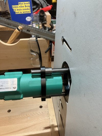

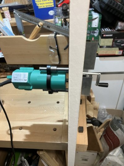

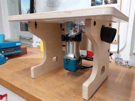

Op het gevaar af uitgelachen te worden: ik heb bij ali een freestafelkitje besteld en van mijn leraar hout een stuk melamine gekregen. Een Katsu kantenfrees had ik al .
De meest linkse foto is het eindresultaat. Ik heb een haaks plankje tegen de meegeleverde geleider geklemd om meer steun te hebben bij het doorvoeren.
De plaat klem ik op mijn werkbankje en heb zo een "kamerbreed "gebruik van de freestafel!
