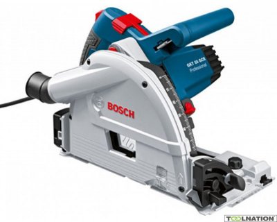

Balkje kon dus niet :-( omdat de snede aan t eind zat. Hieronder een foto van min zaag: aan de kant van het zaagblad kun je de zaag niet tegen een balkje aan laten steunen.
Andere modellen hebben gewoon nog een stukje ijzer voor t blad zitten (zoals deze Makita)
