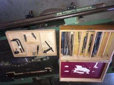

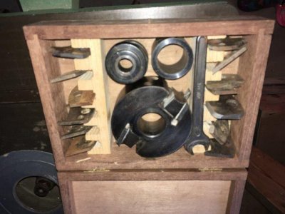

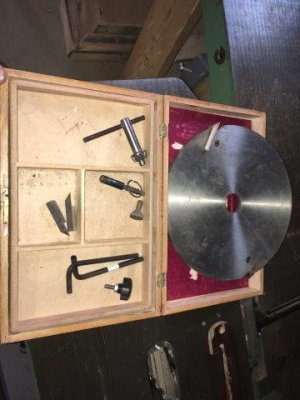

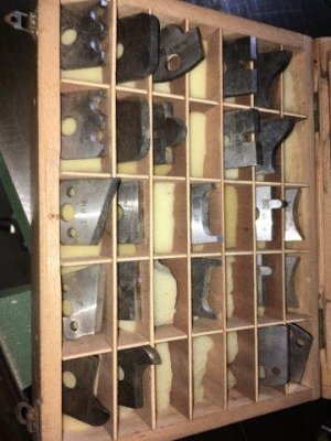

De Lurem staat in de schuur :eek::eek:. Zitten mooie hulpstukken bij, zoals een freeskop met een hoop wisselmessen van Leitz en een groeffrees van Leitz.

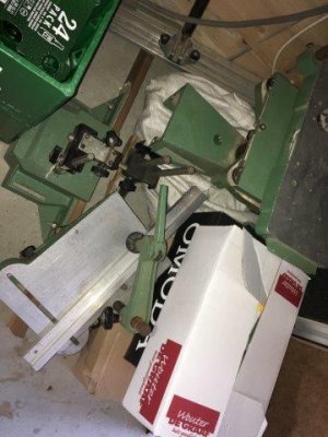

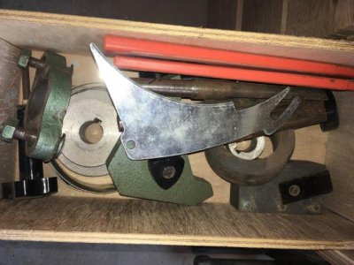

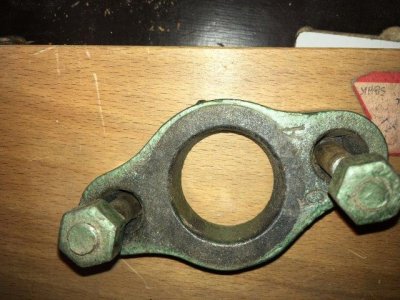

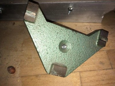

Tevens nog wat hulpstukken waar ik niet van weet waar ze voor dienen. Iemand een idee?
IMG_1439.jpg Freeshulpstuk, langgatboor, roltafel.
IMG_1441.jpg Waar dit voor dient weet ik niet..

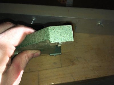

IMG_1442.jpgDeze ook niet..

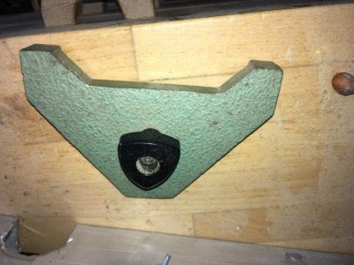

IMG_1443.jpg aan de onderzijde zit twee keer een zwaluwstaartprofieltje en één keer een platte kant...

Ik heb hem nu ongeveer 9 maanden https://www.woodworking.nl/showthread.php?21711-Te-Koop-Lurem-Jr-Combinatie-machine&highlight=lurem deze machine is het. Ik ben er zeer tevreden mee enige minpunt vind ik dat je de geleider niet onder een hoek kan verstellen maar dat gebruik ik eingelijk toch niet. wat betreft het gebruiken van het hulpstuk: je legt de "punt" van de mal op je afvoerblad en drukt hem tegen de nokjes aan vervolgens draai je je beitelas tegen de nokjes aan en je zet hem vast (althans zo doe ik het) ik vind het een handig hulpstukje werkt lekker snel. Bij mij zijn alleen de nokjes weg gevijld en vervangen door boutjes (geen idee waarom).
