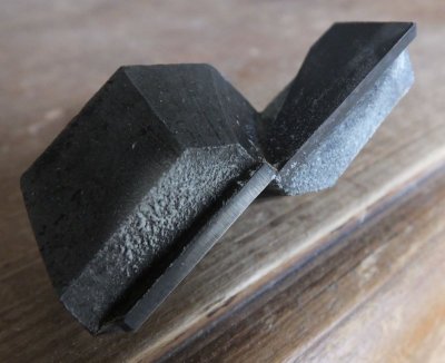

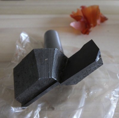

In een ander topic werd gevraagd om de ervaring met deze frees. Heb hem laatst kort getest. Allereerst heb ik een exemplaar gekregen waar een hoekje van af was gebroken. Er wordt een nieuwe opgestuurd. Dit defect liet echter wel een ander probleem zien: De twee "vleugels" zitten niet op dezelfde hoogte.
Je kan de frees recht in het hout duwen, dus de ondersnijder werkt goed. Ik vind het freesresultaat qwa scherpte van de frees prima. Ben benieuwd hoe de nieuwe is. Die zal over ruim een maand wel binnen komen :rolleyes:
