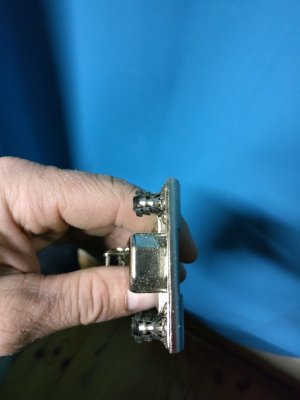

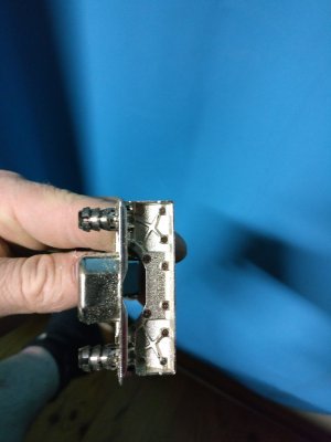

@ svenkapelsin: Bedankt voor de nachtelijke foto's :).
Gaat wel degelijk over loshalen van scharnier van het frontje. Ga dat niet dagelijks doen, maar zie het wel 1 of 2 keer op de levensduur van een kast gebeuren.... Ik doe dat bij een grondige verfbeurt, maar ligt natuurlijk ook aan mij, mijn schildersvaardigheden etc... Heb de fronten graag voor me liggen, werkt makkelijk en voor mij sneller en strakker dan er mooi rondverven of afplakken, schuurmachine kan ook door etc. Ben in concreto bezig aan zestien fronten in een kleur die mij niet echt aanstaat, maar die vastligt (kasten staan al een jaar of 5 zonder deuren:eek:, vrouwelijk gezelschap koos ooit de kleur, maar zal ze mogelijk ook weer moe worden....).
