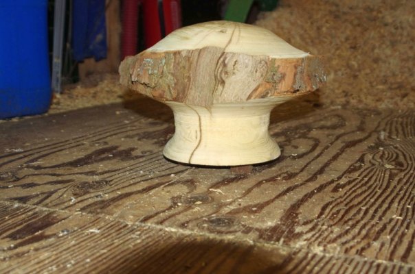

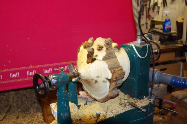

Ruim een halfjaar geleden werd mij de vraag gesteld kan jij een paddenstoel maken zoals daar staat?
Ja zei ik, alleen heb ik het geschikte hout hier niet voor.

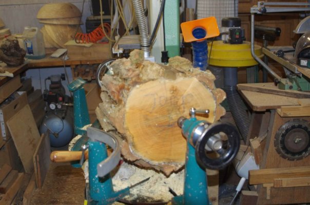

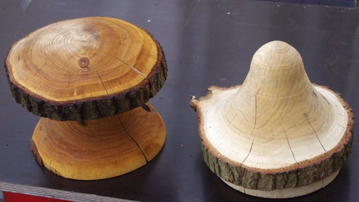

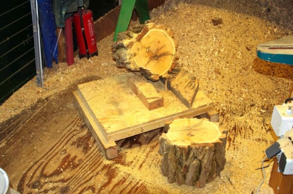

Een maand geleden kreeg ik 2 stukken acasia, hier kon ik 4 paddenstoelen uitmaken.

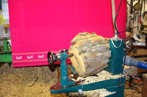

Verder heb ik vorige week een eik omgezaagd waar ook veel paddenstoelen uit gehaald kunnen worden.
Die ligt nog bij de mensen in de tuin, maar omdat het kraantje van de auto kapot is nog niet naar huis kunnen halen.

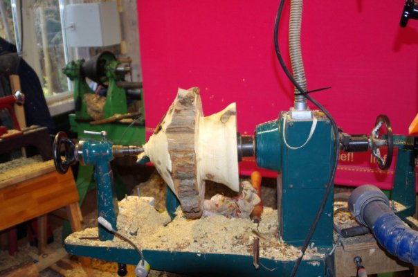

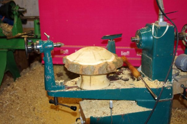

Ik heb er nu 3 gemaakt en ben met de vierde bezig
Ze worden niet geschuurd, ik probeer zo glad mogelijk te draaien, maar een beitel die continu lucht staat te happen valt niet mee.

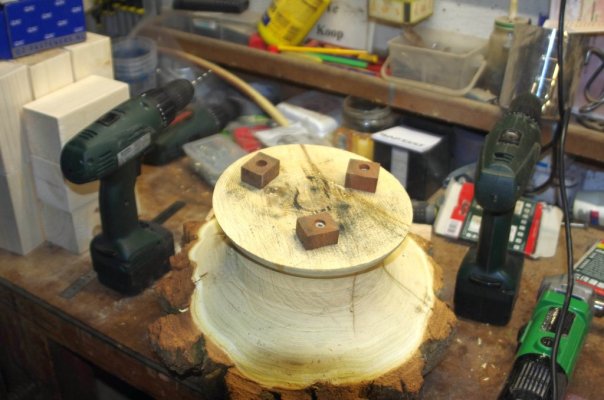

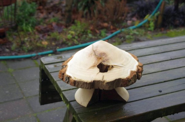

Een vraag, ik wil de paddenstoelen op kleine pootjes zetten zodat iets ze van de grond komen, heeft iemand een idee en eventueel een link?

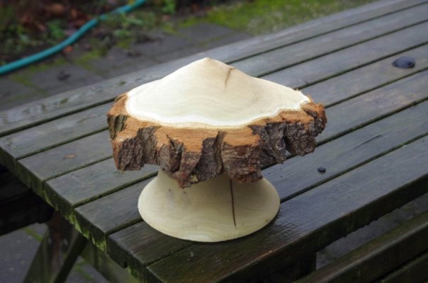

De paddenstoelen komen buiten te staan in weer en wind, als ze dan op kleine pootjes staan, gaan ze langer mee.

Houten deuvels trekt ook vocht omhoog.
Ik zat aan een stokeind te denken met een dopmoer.
Misschien deuvels van azobe?
Er zit garantie op, dan ga ik niet zitten sleutelen

je zou ook nog een O-ring of iets dergelijks tussen het voetje en de paddenstoel kunnen gebruiken. of mss zelfs gewoon een schijfje plastic om het vocht te stoppen.

Het vocht komt ook van boven en ze worden niet behandeld, aangezien ik hiervoor acacia en eik wil gebruiken.
Ik neem aan dat het zo toch wel een jaar of 7 goed blijft.
Ik wil het dus zo houden.
Het kan nu onderdoor luchten en dat was de bedoeling.
