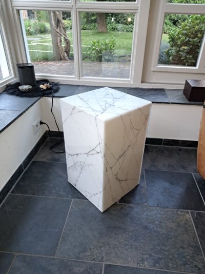

Beste mensen...hier mijn eerste post.
Ik giet 2 kanten van hout (kubes) de randen zijn dan bol en niet strak...schuren Danmark?
Of moet ik met afplakken anders te werk gaan?

Epoxy kruipt bij mij altijd ophoog langs de randen. Nu is dat bij penblanks geen probleem die zaag ik vierkant of niet en dan draai ik ze rond. Dit lijkt behoorlijk goed op marmer. Ik neem aan dat je op het blok de epoxy hebt gegoten. Gewoon vlak maken. Schaven schuren of frezen en daarna schuren en polijsten. Zagen laat ik gezien de maat maar even buiten beschouwing.

Er zijn vele soorten epoxy. met schuren zou ik wachten tot deze echt hard is schuurt veel makkelijker.

Met een goede scherpe japanse zaag. Alleen zou ik met een goede scherpe japanse zaag nooit epoxy zagen. Alleen vol hout
