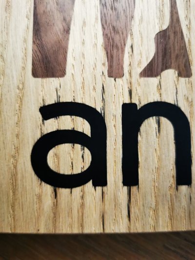

In bijlage het resultaat zonder voorbehandeling. Ik had niet gedacht dat epoxy zou bloeden... Bijna erger dan acrylverf. Daar gebruikte ik eerst een laag transparante vernis. Zou dat ook kunnen?

Ik versta onder bloeden wat anders dan wat ik hier zie. Deze foto maakt het zeer duidelijk. Zoals jurriaan al vermelde eiken is een hele grove soort. Je letters zijn scherp alleen loopt het wat in de nerf. Of je dit voorkomt met een sandingsealer of iets dergelijks weet ik niet. Ik denk dat het dan op de sanding sealer komt te liggen en dan moet je het toch nog verwijderen.
rinusripsus
16 okt 2015
13
Ja, ik ken ook de term niet, maar in het engels kom ik toch veel 'bleeding' tegen.
De houtsoort doet er niet zoveel toe. Eik heeft grote poriën met als gevolg weinig dikke uitloopers. Andere houtsoorten zullen veel, maar dunnere uitlopers hebben.
Bovendien is het niet het probleem van het wegschuren achteraf (dat moet toch altijd). Die uitlopers zitten ook onder de oppervlakte. Je moet dat in 3D bekijken. In de bovenstaande foto is al gemakkelijk 2mm weggeschaafd.

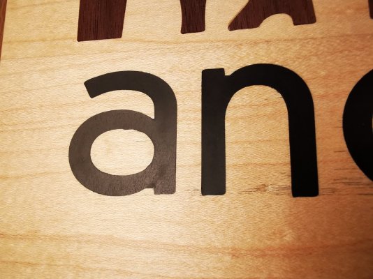

De chestnut sealer heeft vrij goed gewerkt, maar met 2 lagen denk ik dat het perfect zal zijn. Ik heb deze keer esdoorn gebruikt. Je ziet onderaan de n dat je bij deze houtsoort dus dunne, maar meer uitlopers hebt.
