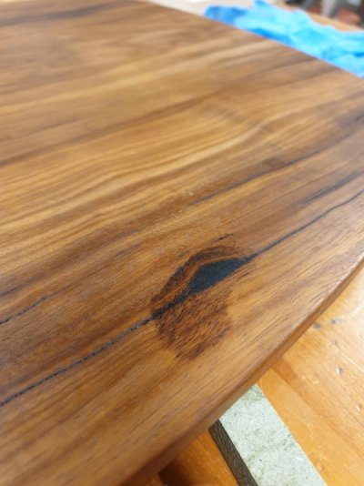

Ik ben bezig een tafelblad waar een noest/gat in zat en deze heb ik opgevuld met epoxy. Voor zover niets bijzonders. Nu vul ik altijd wat ruimer op waarna je na doorharding natuurlijk het overtollige weer weg moet schuren of schaven. Ik heb dit gedaan en het is vlak, maar toch zie je nog dat er om de noest heen epoxy in het hout is gedrongen. Ik heb vandaag de eerste laag Osmo aangebracht en nu zie je een duidelijke donkere vlek waar de epoxy is ingedrongen.
Bekijk bijlage 125165
Bekijk bijlage 125164
Hebben jullie dit wel vaker meegemaakt en wat zou ik er nu nog aan kunnen doen?
Het hele blad verder schuren net zo lang totdat het verwijderd is? Ik heb alleen een (goedkope) excenter dus dat kan vrij lang duren. Een bandschuurmachine met raam lijkt me hiervoorideaal, maar die is nog niet in mijn bezit.
Hoe kan ik dit in de toekomst voorkomen? Rondom het gat afplakken oid?
Ik heb precies hetzelfde. Had gehoord dat je met seconde lijm het eea kan voorbereiden om te voorkomen dat de epoxy din de lengterichting het hout intrekt, maar valt me nog tegen. Afplakken helpt een beetje.
Ben benieuwd naar de andere tips.

Ik werk scheuren en soms noesten heel vaak bij met epoxy en de afwerking is bij mij meestal ook Osmo Hardwax olie. De vlek zoals bij jou op de foto heb ik nog nooit gehad. Wat ik wel altijd doe is flink schuren met mij Rotex 150 na het vullen met epoxy. Eerst met abranet omdat dit niet zo snel volloopt met schuursel en daarna met gewoon Festool rubin schuurpapier.

Zo te zien is de epoxy via de poriën verder het hout in getrokken. Zelf probeer ik dat meestal te voorkomen met Schellak, voordat ik de epoxy aanbreng en dat werkt in bijna alle gevallen heel aardig. Maar als de epoxy te dun is (soms gebruik ik van die speciale "wicking epoxy" om hout te veredelen [1] , zodat het niet meer kan rotten), dan helpt zelfs dat niet.

Ik heb best een stroperige epoxy gebruikt, namelijk de Resion Epoxy van Polyestershoppen.nl
Achteraf denk ik dat het inderdaad te maken heeft met de soort hout. Deze soort (thermisch verduurzaamd fraké) is vrij broos en ik denk dat het daardoor snel door de poriën trekt.
Ik heb eerder zo iets opgevuld bij een stuk notenhout en daar kreeg ik dit probleem niet.
Ik denk dat ik de laag Osmo maar weg ga schuren en daarna kijk hoe diep het zit. Als ik er nog een paar millimeter af moet halen maakt dat niet echt uit, als het een centimeter diep zit dan wordt het een ander verhaal...

Vandaag weer even aan de slag gegaan. Allereerst het paneel geschaafd met de handschaaf. Daarna nog een enkele schuurrondes met P80 P120 en P240. Het ziet er nu al een heel stuk beter uit en de donkere plekken om de noest heen zijn verdwenen.
Volgende keer dus beter schuren lijkt het advies! En als je een Rotex hebt zal dit niet voorkomen omdat je al snel de eerste laag weg hebt gehaald. Maar ja, die prijs van zo'n apparaat.
