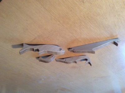

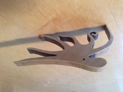

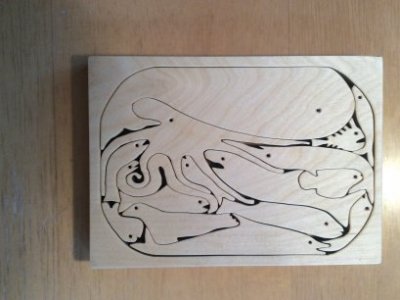

Na de leuke en op dit forum enthousiast ontvangen 16 Animali heb ik de afgelopen weken gewerkt aan de puzzel 16 Pesci, van dezelfde ontwerper.
De 16 Animali maakte ik van zacht populieren multiplex, deze 16 Pesci uit berken multiplex. Moeilijker te zagen, vooral door het uitbundige bochtenwerk, en het wat hardere hout. Aan de achterzijde dus nogal wat uitgebroken vezels, dus voor Sinterklaas vraag ik dit jaar dan toch maar reverse zaagjes.
Alles weer netjes geschuurd en behandeld met gekookte lijnolie.
