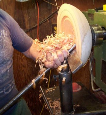

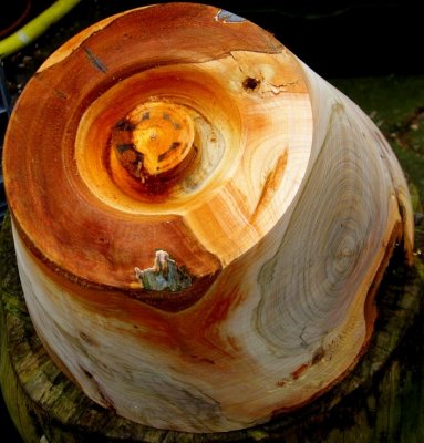

Ik heb een week geleden 5 entstukken van Prunus te pakken gekregen.
Heb ze in hapklare brokken gezaagd zodat ze op de draaibank passen, ze raken het bed net niet of net wel.
Het eerste stuk heb ik ingespannen en heb hier en daar wat punten weg moeten raspen.
Er zit best wel een mooie tekening in het hout, maar het is een ramp om te draaien.
Snijdend draaien lukt nauwelijks, heb zelfs een surformrasp gebruikt.
Binnenkant draaien lukt mij niet snijdend.

Schalenguts heb ik niet.
Ik doe het met een gewone guts, die in mijn ogen goed scherp is.
Ben er speciaal voor het niet willen snijden nogmaals naar de slijpmachine gelopen.
Draai met dit stuk hout op ongeveer 400 toeren, meer toeren begint de machine een eigen leven te lijden.
Het is trouwens vers hout wat niet in balans komt.

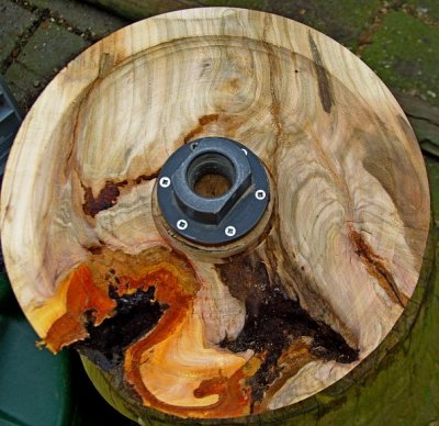

Ik heb hem aan 1 kant in de vierklauw zitten en de andere kant de schroefplaat, daar valt het tegencenter in.
Ook dit is voor mij een reden om met een lage snelheid te draaien.
Het stuk hout is bijna even zwaar als de draaibank.

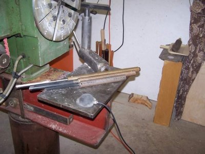

Zaag, mijn meest gebruikte guts, zeker voor dit soort werk is van 10mm dik materiaal, voelt nogal lomp aan, maar werkt goed.
