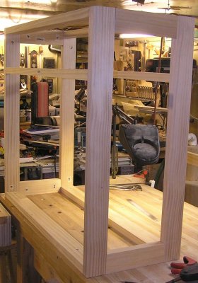

Omdat het nogal omvangrijk en daardoor onhanteerbaar zwaar wordt maak ik het in zes modules. Het wordt L-vormig, met beenlengten van rond een meter, 350 diep en nagenoeg plafondhoog. Het worden drie verdiepingen met twee modules per laag. Ik maak eerst alle frames en ga daarna de vlakken opvullen. De zichtkanten worden panelen en de achterkanten en bodems worden multiplex 12 mm dik. De onderste laag krijgt paneeldeuren, drie modulen krijgen glasdeuren en achter de glasdeuren komen glazen planken. Hier komt de verzameling groen glas van m'n vrouw te staan en wat er nog meer tentoongesteld gaat worden. De TV komt in een open module waar ook een DVD-speler en decoder komt. Het framewerk van drie modulen is nu gereed.

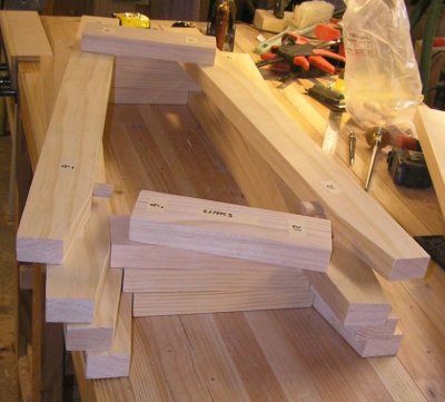

De onderdelen van de einden van de onderste modulen.

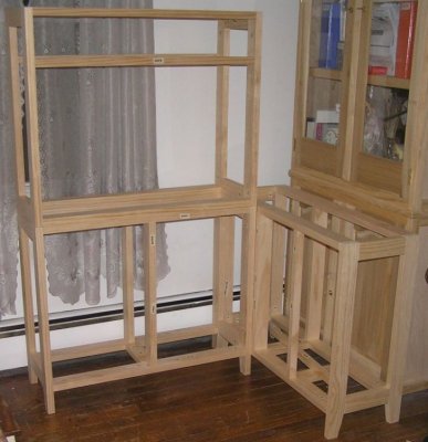

In het bovengenoemde vrij onbruikbare deel van de huiskamer heb ik de gerede modulen opgestapeld. Zo krijgt de rest van de familie een beetje een idee wat het gaat worden maar is er vooral meer ruimte in m'n werkplaats.

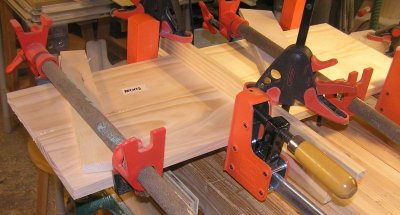

De zichtbare zijpanelen worden van 19 mm Radiata gemaakt. Van onder naar boven is de ruwe hoogte 600, 700 en 800. Ruwe breedte is 250 en dat maak ik uit planken met een breedte van 139. Daarvoor had ik op gevoel 4 planken van 1 x 6 (19 x 139) gekocht. Om met zo weinig mogelijk verlies te zagen besloot ik het programma Maxcut er op los te laten. En jawel, zowel het programma als m'n eigen benadering klopte als een bus. En ik had inderdaad 4 planken nodig.
Met de hand heb ik de planken op lengte gezaagd met een ruime overmaat. Daarna 5 mm domino's aangebracht en begonnen met het verlijmen, één stel per keer. Vier vette klemmen erop en dwarsbalkjes tegen het krom trekken.

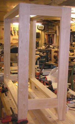

Maar fase 1 is afgerond, het frame is geheel voorbereid. Ik schijn toch enige ervaring opgebouwd te hebben want alle buitenmaten vallen goed samen met de afmetingen.
Ik heb me wezenloos geplakt met stukjes tape om vergissingen zoveel mogelijk uit te sluiten. Elke keer als ik een gat frees voor een domino heb ik de verbinding eerst een paar gecontroleerd. En na de eerst balk heb ik geen vergissingen meer gemaakt.
Nu de 6 elementen in L-vorm opgestapeld staan ziet het er wel kolossaal uit. Maar als het op de beoogde plek staat valt het wel mee.

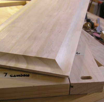

Er is weer een stapje gezet, de panelen.

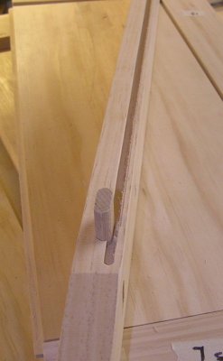

Als eerste de groef in de balkjes met een 1/4" (6,35).
De panelen werden op maat gezaagd waarbij er in de breedte 2 mm ruimte werd gereserveerd voor uitzetting. Rondom een groef aan de achterkant zodat het paneel gelijk komt met het frame. En dan de uitholling aan de voorkant om het verzonken paneel effect te creëren. Omdat de frees door z'n diameter boven de plaat moet blijven ligt er een 1/2" multiplex slede onder het hout.
En dan ziet een droog samengesteld paneel er zo uit.
