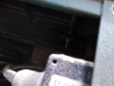

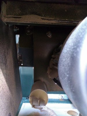

- Om het tafelblad af te stellen, hoorde ik dat je ook aan de 'scheefstelbout moet draaien, maar waar vind je dat ding? Is het een van de bouten op de foto's?
