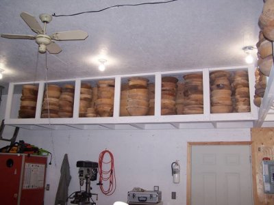

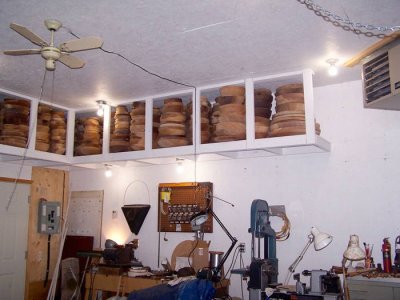

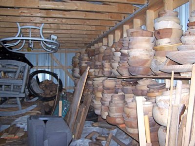

Zo de ladder tegen m’n rek gezet en toen een stel “platters” naar beneden gehaald, stuk of tien denk Ik, er zijn er nog wel meer, maar dit was voorlopig genoeg ;)
De reden dat Ik er een stel tegelijk wilde maken is dat Ik alles op moet zetten en dit maakt het veel makkelijker en er is veel minder tijd nodig dan er vandaag eentje maken en volgende week weer een enz,.

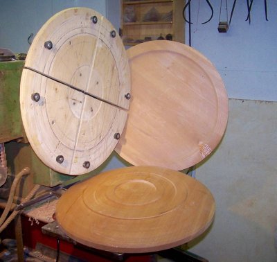

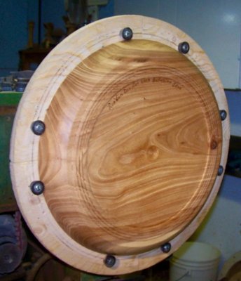

Eerst moet ik mijn Oneway mega jumbo jaws op de Stronghold monteren en dan mijn verlengende platen daar weer op, zodat Ik dit krijg.

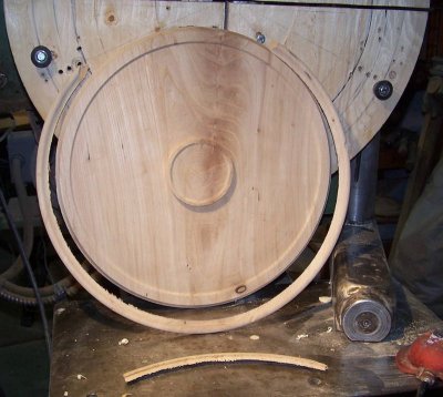

extended Jumbo jaws.jpg en dan houd een platter zoals deze Platter held in Jumbo jaws.jpg en hopelijk dit gebeurd nooit, dit was de eerst keer voor mij, Never happened before !!.jpg .
Het grootste probleem met zulke platte schalen is dat als het hout droogt het krom trekt, en je hebt genoeg dikte nodig om het weer vlak te kunnen draaien.
Ik heb ook ondervonden dat bijna droog is niet genoeg, je hebt dan na een jaar of soms eerder, weer een schaal die gewoon niet meer vlak is (wobbels :eek:).

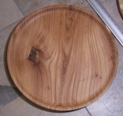

46cm Platter with feather.jpg 48cm Siberian Elm.jpg 40cm White Elm.jpg 38cm Black Cherry platter.jpg 33cm Black Walnut.jpg

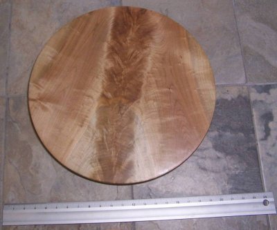

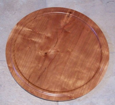

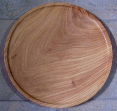

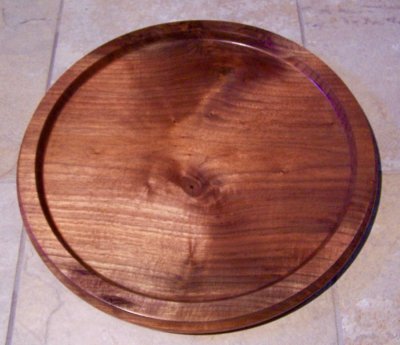

Peter de twee op de bank zijn Zwarte Wilg ongeveer 60cm, dan een Siberische Iep zo’n 50cm, volgende is een American Elm AKA (Also Known As) ook well Witte Iep genoemd, deze kwam uit de jaws en er brook een stuk uit de rim, dus werd het een platte schotel, ongeveer nog een 35cm.
Dan een Esdoorn (Silver Maple) met een mooie feather tekening er in 46cm, dan een Siberische Iep met de afgebroken tak er in 48cm, dan een Witte Iep van 40cm, een Black Cherry (Wilde Kers) 38cm en een Black Walnut (Zwarte Noten) van 33cm
