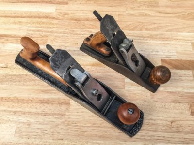

Hallo iedereen,
Vorige week heb ik op een rommelmarkt 2 metalen "Energic" schaven gekocht. De ene vergelijkbaar qua grootte aan een Stanley n°5, de ander een n°4.

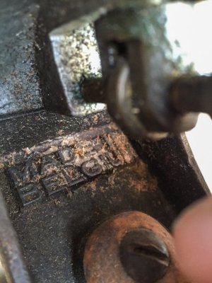

Iemand ervaring met dit merk van schaven? Er staat enkel "Made in Belgium" op en de messen zijn van "Goldenberg". Verder vind ik er niets over terug...
Dries
10 jul 2015
82
Wetteren

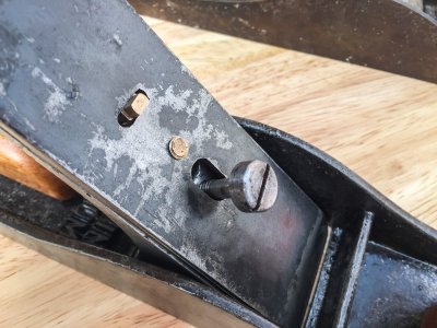

De andere wordt ondertussen opgekuist maar de kleinste ziet er zo uit.
Schaafmes is relatief dik, 4 mm aan de snede.

Mooi ding , nog nooit gezien.
Heeft een een metrische schroefdraad ?

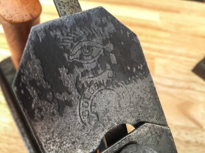

Als je met metrisch "rechtse draad" bedoelt, inderdaad. Vind het wel raar dat er in beide een Frans mes zit. Geen idee of dit altijd zo is geweest of door de vorige eigenaar vervangen...

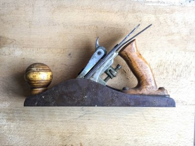

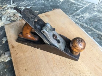

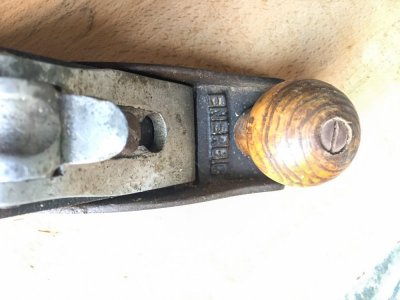

En samen met de grotere versie

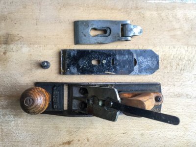

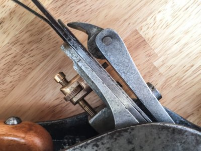

Je moet de schroef van de dekbeitel verwijderen voordat je het schaafmes er uit kan halen:
Nooit van dit merk gehoord, zitten inderdaad Franse beitels in van Goldenberg dit zijn goede beitels. Misschien een klein gereedschap fabriekje dat een korte tijd ook schaven heeft gemaakt. Op internet stond wel een Energic tuinbouw frees zo eentje met een wiel om de grond los te woelen.

Ja die kwam ik ook tegen. Eigenlijk het enige dat ik over dit merk terug vond. Eventuele waarde interesseert me niet, ik hou ze sowieso toch bij maar 't is altijd leuk om een verhaal achter een oud stuk gereedschap te kennen. De verkoper was een opkoper dus die kon er ook niets meer over vertellen.

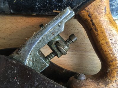

Sommige zaken zijn misschien minder doordacht: het handvat van de kleine schaaf staat veel te dicht tegen de stelschroef. Onmogelijk om je hand er rond te leggen. Gelukkig doe ik dat zelden. Verder is de stelschroef enorm klein en als het geheel in de olie zit nogal moeilijk te verzetten. Maar al bij al doet dat er weinig toe, ik vind ze er leuk uit zien en ben benieuwd hoe ze aanvoelen in gebruik.
Seek
10 mei 2009
2.683
Heel apart ja, ik heb nog nooit zoiets gezien. De schroef achteraan waar het handvat mee vastzit zit ook niet op een echt lekker plekje.

Ze zien er wel oerdegelijk uit. Zo op zicht ziet het gietijzer er dikker uit dan bij Stanley's. Qua ergonomie en elegantie kunnen ze nog iets opsteken van het Stanleymodel. Maar de belangrijkste vraag is: schaven ze goed?
