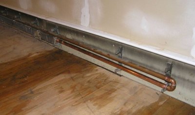

Dit is de plaats des onheils. Deze ruimte staat op de nominatie dit jaar verder afgewerkt te worden. Dus gelukkig is er relatief weinig schade aangericht. Hier komt laminaat dus die schade is me bespaard gebleven.

Is dat een soort plintverwarming of zo. Dit soort verwarmingselementen zie je in NL alleen maar in convectorputten of zo iets dergelijks.

Voor zover ik het heb kunnen ontdekken zie je voornamelijk twee soorten verwarming, base board heating en hetelucht verwarming. De base board heating is een soort van plintverwarming waarbij de elementen in serie geschakeld zijn. Die elementen bestaan uit een koperen pijp met daarop aluminium plaatjes geklemd. Omdat jarenlang de brandstofprijzen erg laag waren werd dit systeem zelfs zonder thermostaat gebruikt. Als het te warm werd zette je maar een raam open. Maar met de stijgende energieprijzen wordt men ook hier verstandig en kwamen er thermostaten aan de muur. Maar het blijft toch een primitief systeem want per verdieping heeft men één of twee groepen met een eigen thermostaat zodat één thermostaat de temperatuur regelt in alle ruimten van die groep.
De heteluchtverwarming is soms gecombineerd met een A/C-systeem en kan centraal of individueel zijn. Bij een centraal systeem staat er een verwarmingsketel in de kelder en wordt via een kanalensysteem warme lucht via roosters in de ruimten geblazen. Er wordt ook lucht afgezogen die langs een warmtewisselaar wordt geleid om wat warmte terug te winnen. Dit laatste eveneens door de gestegen prijzen. Door een schuif kan je de hoeveelheid warme lucht naar een ruimte wat regelen. Individuele systemen zien er uit als losse A/C-units en kunnen hete of koude lucht de ruimte in blazen. Deze zijn wel per ruimte te regelen.
Wat sterk in opkomst is is vloerverwarming. Dit is ook per ruimte te regelen.
Vaak voor sfeer of kleine ruimten zie je wel open haarden of kachels. Met zoveel bos om je heen is hout natuurlijk een goede brandstof (als we even niet naar het milieu kijken).
