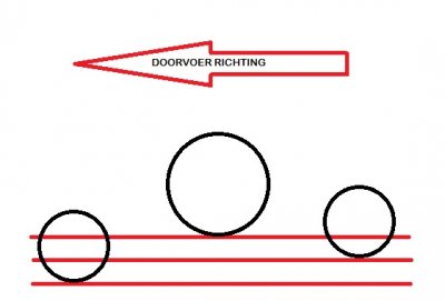

Gisteren eindelijk eens geprobeerd de vandiktekant van mijn Emcorex vlak/vandiktebank te gebruiken. Bij het invoeren van een balkje nam de aandrijfrol het over maar de balk liep vast tegen de uitvoer rol zonder dat de schaafmessen het balkje raakten. Nu heb ik even geschat wat de afstand tussen de rollen en de messen is:

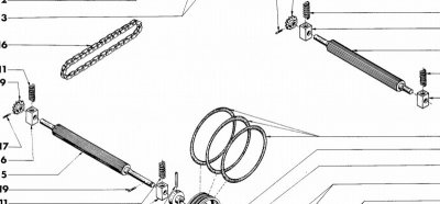

De uitvoerrol hangt het laagst (lijkt mij ook logisch), dan de aanvoerrol en de messen hangen het hoogst. Zaak is dus de messenas lager te hagen of de aandrijfrol iets hoger. De aandrijfrol is met veren gemonteerd maar heeft geen instelmogelijkheid volgens mij (aandrijfrol rechts in en uitvoerrol links in het plaatje):
(gehele servicehandleiding in de bijlage: Bekijk bijlage Emcostar_emco_rex.pdf)

Volgens mij heeft het niets te maken met je doorvoer rollen maar alles met je schaafas. De schaafmessen zitten te diep in het blok ze moeten minimaal de vouw diepte/breedte uitsteken ik schat zo'n 4 a 5 mm.
Bij dit soort machines kun je vaak niet de uitvoerrol hoogte regelen maar wel de druk van de aanvoerrol! Ik heb zelf een Emco star vlak en vandikte bankje op krachtstroom en de machine bevalt zeer goed met een fijn schaafbeeld en nog nooit last gehad van de doorvoer rollen.

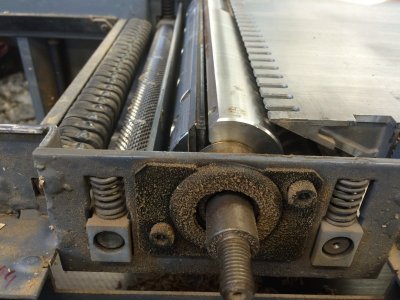

Hier een foto van mijn emco. Je ziet de terugslagpallen de aanvoerwals de beitels en de lagerhuizen van de aanvoer en afvoerwals met de druk veren heb getracht een foto te maken van de afvoerwals maar is helaas te donker
Trouwens je moet nooit je messen stellen op de uitvoertafel, dit in verband met snipe als je de vlakbank gebruikt.
De aan en afvoer walsen hangen trouwens op gelijke hoogte!!!!

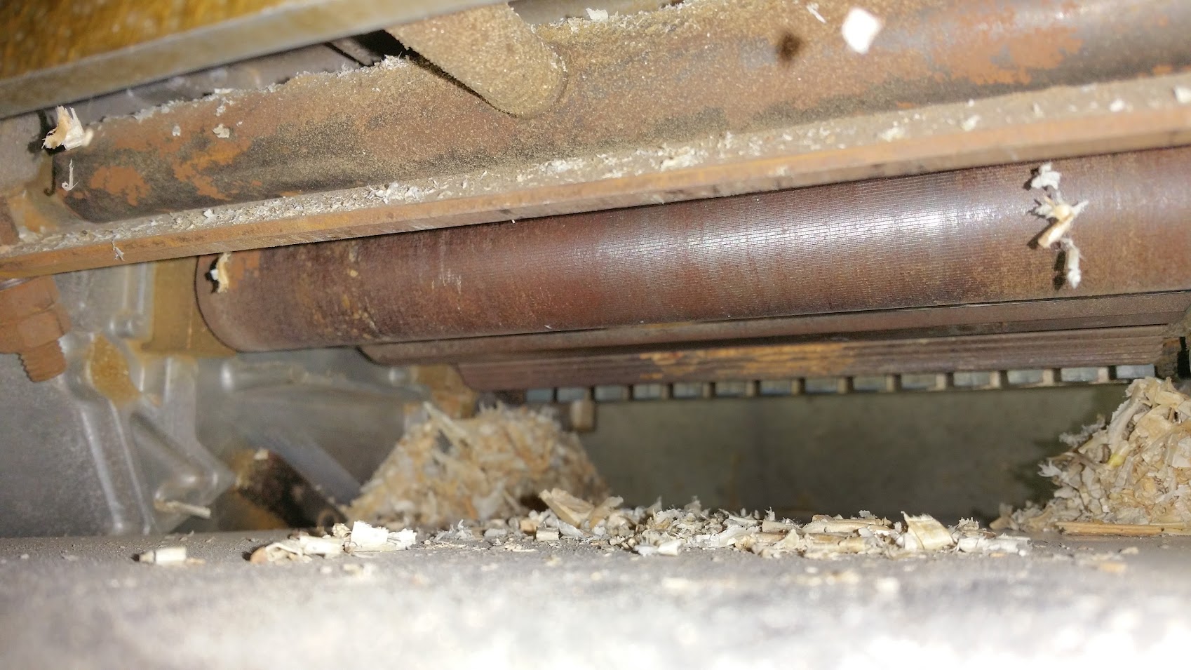

Hartelijk beddankt voor je reactie. Ik heb een foto kunnen maken van de afvoerrol:
Q16VIx2NlFaMoWvpsvhHnAM-Df0yLI5A7z06dahkd1Q=w1698-h955-no
Zoals je ziet is deze erg glad. Mijn manier om op dit moment vandikte te schaven is door het laatste stukje met een dunner latje door te duwen. Niet ideaal dus. Enig idee hoe ik deze roller kan opruwen? Wellicht met een dremel. of beplakken met schuurpapier?

Dat klopt Spaander! Hij is zeker niet spiegelglad en hij laat ook wat zwarte vegen achter. Het is een aluminium blad en ik ga de machine binnenkort uit elkaar halen om hem goed schoon te kunnen maken. Dat zorgt er wellicht ook voor dat de uitvoerrol het hout beter meeneemt.
@ Rinus: de aanvoerrol is geen probleem. Hij duwt het hout door de machine totdat hij bij het einde is, dan moet de uitvoerrol het overnemen maar dat doet ie niet. Wellicht dus door de stroeve tafel.

Toch maar gisteren direct de machine uit elkaar gehaald. De aanvoerrol was vies en heb ik schoongemaakt. De 'tafels' zijn allemaal behoorlijk geoxideerd. Die heb ik met wasbenzine afgenomen en voelen nu redelijk glad maar ik zit eraan te denken om deze nog te polijsten. Is dat een goed idee of krijg je dan snel kuilen?
jJlcdVJC9lOFD6CVIAQixS7PAjHCM3kipOSJCd0Dbww=w1645-h926-no
De uitvoerrol veerde aan de linkerkant veel meer dan aan de rechterkant. Toen ik de veertjes eruit haalde bleken deze niet even lang te zijn! wellicht is dit ook een deel van het probleem. Ik heb wat ringetjes onder de 'slappe' kant gelegd zodat ie ook wat stijver wordt.
GL3fjFjJsMNfIlmsMaeQNkILmxLFeo3OfZHsmCwIV0E=w1645-h926-no
Ik zal ook eens de tafels met een houtglijmiddel bewerken.

Ik heb zelf een Emco-Rex vlak-vandiktebank en toen ik deze kreeg, waren de aan- en afvoertafels en de doorvoertafel van het vandiktegedeelte ook behoorlijk geoxideerd. Ik heb alles toen voorzichtig geschuurd met WD-40, fijn schuurpapier en staalwol. Daarna alles weer goed schoongemaakt en ingesmeerd met bijenwas. Daarna gleed het hout er weer soepeltjes over. Als ik de foto's van je blad zie, is dat een aanrader. Siliconenspray moet niet gebruiken, want dat spul komt ook weer op het hout en dan kun je problemen krijgen met de afwerking. Verf pakt dan niet goed meer.
