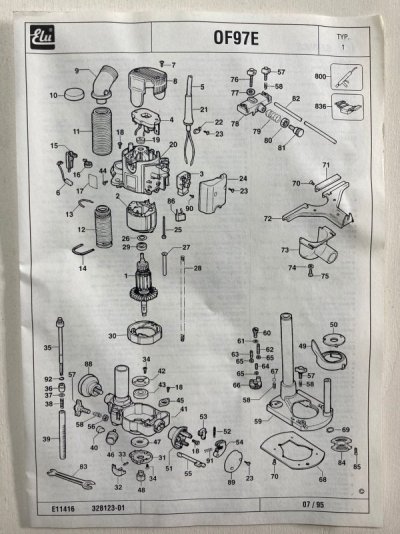

Als ik mijn Elu OF97-E bovenfrees aanzet gaat deze voluit in zijn toeren , de toerenregelaar werkt niet meer .
Heeft er iemand het onderdeel ( no. 4 ) of een kapotte frees waar deze nog in zit .
Ik weet dat Dewalt deze ook heeft , maar probeer het van Elu te krijgen .
Groeten Willem

Die schoot de hele tijd hoog in toeren, maar het schommelde... Omdat het deeltje soms draaide en soms vast kwam te zitten denk ik. Maakte er indertijd een topic over:

Inmiddels nog weinig wijzer geworden , de frees ligt bij kennissen met elektro kennis .
Ik heb een 2ehands Dewalt 621 gekocht en het bovenste gedeelte no. 4 omgezet , maar daar zit het probleem ook niet .

Ik heb zoiets gehad met een Elu Mof96 met electronische regeling. Daar was het magneetschijfje op de freesas kapot (volgens mij onderdeel 19 in jou geval) ik heb dat gewoon bij Kruis gereedschappen in Rotterdam kunnen bestellen..was wel een jaartje geleden.

De walt heeft enkele oude modellen van elu 1 op een overgenomen. Deze zijn nu ook weer uit het program maar misschien kun je kijken of deze erin passen.
