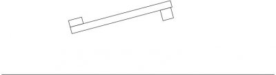

Welkom op het forum Jasper, om de architraven zelf te maken kan mits je de goede machines hebt, om de schuine kant de maken kun je ze door een vandiktebank doen, maar dan met een hulpmiddel. Dit kun je maken van een plank met aan twee kanten een te lat lijmen, in de midden zaag je de breedte van de messen as eruit, de ronde kanten kun je met de frees doen.
