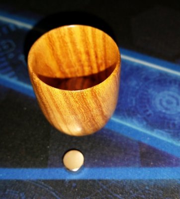

Sinds een jaar of 2 speel ik competitie met vrienden en ben ik verplicht om elke week een keertje naar de kroeg te gaan :). Heerlijk om te doen alleen slaag ik erin om eens in de 3 of 4 weken mijn krijtje ergens te laten liggen en steeds kan ik nieuwe gaan kopen. Een tijdje terug zag ik iemand met een broekclip, welke magnetisch was en daarin zat een krijtjes houder.
Voorbeeld winkel plaatje:
Jammer genoeg zijn die dingen echter erg lelijk in mijn ogen. Sta je daar met een mooie houten keu, en dan heb je een plastic ding waar je krijt in zit terwijl je zelf gek op hout bent. Dus dat moet anders kunnen volgens mij....
Zelf draaien is natuurlijk ook een optie, dus ff aan het denken gegaan waaraan het moet voldoen.
- De magneetjes moeten klein doch sterk zijn.
- De magneet mag niet zichtbaar zijn, want dan krijg je onderop zo'n lelijke ijzeren strip oid.
- De magneet komt dus aan de binnenkant, wat betekend dat de bodem flinterdun moet zijn, anders verliest de magneet te veel kracht en valt het krijtje van de riemclip af.
- De onderkant moet plat zijn voor maximale grip

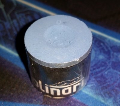

- Het krijtje moet rond zijn, dat is een zeldzaamheidje, ik had alleen nog maar vierkante of zeshoekige gezien tot dan toe.
De ronde krijtjes had ik op internet redelijk snel gevonden, en die zijn binnen gekomen. De magneetjes had ik nog ergens liggen.
De magneet wordt nu in het kuiltje gelijmd, als het klaar is geef ik nog een eindresultaat foto.

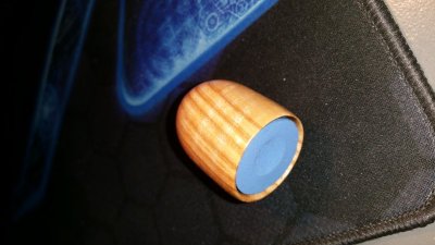

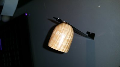

Onderste is puur testje op metaal omdat ik de riem clips nog moet halen/bestellen.
Iets sterker magneetje zou prettig zijn maar voor een prototype, prima tot dusverre. Nu testen in het echie morgenavond en verder finetunen.
Oh, het krijtje blijft op zijn plaats omdat het vrij nauw in de houder past en dmv een klein stukje dubbelzijdige tape onderin voor de zekerheid.

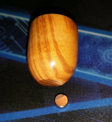

Ok, heel geduldig met 80-600 schuurpapier de onderkant nog 2 mm afgehaald, en nu is de magneet precies goed qua sterkte. Ik vermoed dat de onderkant van hout tot magneet nog maar 1 tot 1.5 mm is nu.

De wand is 1.5 tot 2.5 mm dik. Was best pittig, zeker omdat ik eigenlijk nog niet echt goed met uithollen bezig ben geweest.
Thanks voor de tip, ik ga eens zoeken.
En een eigen keu moet inderdaad ooit eens gaan plaatsvinden.

Waarom een broekclip? het is maar een klein krijtje.
Als je in je broekzak een ander magnetje of iets van staal doet dan kun je hem gewoon rechtstreeks aan je broek hangen.
Mits de stof niet te dik is natuurlijk.
Wimmel
27 apr 2014
1.056
Montfoort
Bedankt voor de tips en Hans, dat is iets wat ik me nog niet bedacht heb :). Ik ga het testen.
*edit: werkt perfect met nog een heel klein magneetje in mijn broekzak. Super!
