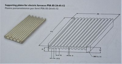

Elders op dit forum meldde ik aan een hardingsoventje te werken (is nog steeds in een heel pril ontweprfase) voor het harden van beiteltjes om houtdraad te snijden. (moeren en spindels). Op YT staan filmpjes hoe dat moet.. De een nog succesvoller dan de ander zo te zien:) . Maar een van de klungelige probleempjes waar veel bouwers op stuitten is een nette betrouwbare duurzame fixering van de weerstandsdraad. (o.a. lokale oververhitting,)

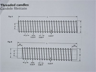

Om een deugdelijk geheel te krijgen wil ik daarvoor bedoelde keramische dragers gebruiken .Te denken valt aan kreamische platen waar al mooie sleuven in zijn gebakken. (foto 1) Of buizen waarop ik de (kanthal) draad kan wikkelen (foto 2) Of een soort keramiscche spindel waarop ik de tot spiraal gewikkelde kanthal kan wikkelen (foto 3; dubbele spiraal dus, zoals in een electr. straalkacheltje)
Heeft iemand van jullie een tip hoe ik aan kleine aantallen van dit soort dragers kan komen? (missvhien is het geen begaanbare weg vanwege de prijs)

Ze worden klant specifiek gebakken in meestal china. Dus benader de ovenbouwer van je keuze en bestel een paar zijwanden. Voor de meeste ovens kan je losse onderdelen kopen. Als je de verwarmingsspiralen aan de buitenkant wil hebben, kan je ook een moffel voor bijvoorbeeld een efco 180 L kopen.
