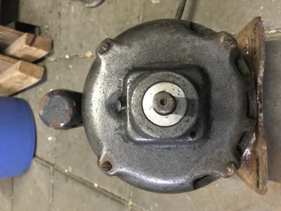

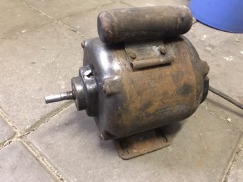

Ik heb een elektromotor opgedoken en hier zitten smeernippels bij de lagers? Weet iemand hoe dit werkt? welke olie of smeer ik hiervoor moet gebruiken?

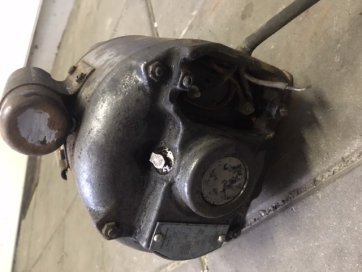

Het lijkt een vulpijpje voor olie. Weet je waar de motor van geweest is? Vaak hebben deze motoren bronzen bussen als lagers. Zijn dan van een ventilator of een centrifuge. Niet geschikt voor radiale belasting. Heb je een fatsoenlijke foto van de hele motor?

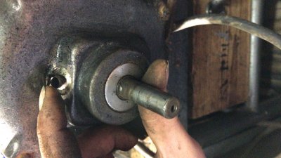

Links onder de lager zit een gaatje. Na wat gepluk kon ik zien dat er een soort grof jute ofzo in zit/ scotch brite.

Dat is een oliepotje. Heb er hier ook op een freesmachine zitten. Ik gebruik hiervoor de leibaanolie van mijn draaibank. Dat is een wat dikkere olie. Motorolie wordt meestal afgeraden omdat daar dopes inzitten die sommige bronssoorten aantasten. Soms zit er een viltje in de boring naar het lager om te voorkomen dat het potje meteen weer leeg loopt.
9.971
3.524
Oliepotjes, lichte olie gebruiken. Bv naaimachineolie. Leibaanolie is te dik om een goede oliefilm in je lager te handhaven.
