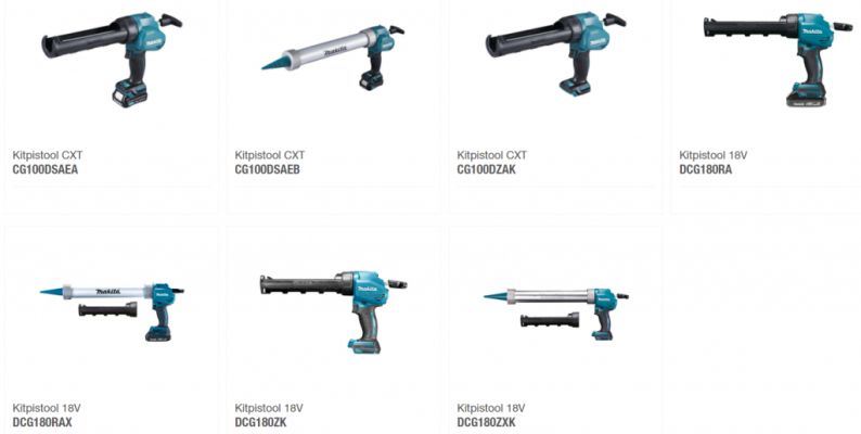

Ik zat te denken aan een pneumatische kitspuit maar ik heb een compressor van niks en ik vraag me af hoe fijn deze in te stellen zijn. Dus wellicht is een elektrische een beter keuze. Ik heb een makita schroefboormachine dus wellicht de Makita DCG140Z.
Maar er zijn hier vast mensen die er een mening overhebben.

Heb zelf de makita.
Ben er super tevreden van, zou er direct terug een kopen.
Werkt smooth. In te stellen zo traag of snel je maar kan.
Heb zelf zware verlijmingen (niet hout, maar alu / polyester ,..) en zelfs die zware kit duwt hij.
Ze zeggen dat de Panasonic kitspuiten nog beter zijn.
Nooit zal ik nog een tube met de hand knijpen..

ik heb zowel een goedkope normale kitspuit (Action ofzo) als een accu spuit (12V makita).
De accuspuit gaat voor mijn kitvaardigheden toch nog vaak te snel. Resultaat is dat ik de badkamer helemaal 'manueel' gekit heb.
Bij het zetten van Wediplaten heb ik wel veel gemak gehad van de accuspuit. maar dan verbruik je ook zo een tube of 5 a 6 in een paar uur.

Ik heb een 18V makita kitspuit. Heerlijk apparaat. Toerental is regelbaar. Een heel stuk duurder dan een pneumatisch exemplaar, maar mijn compressor is in theorie draagbaar, maar daar is alles wel mee gezegd.
