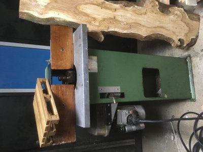

Dit oude beestje ook woensdag opgehaald en in hoekje van de schuur gezet
Elektra Beckum TF100
Doet het in ieder geval nog

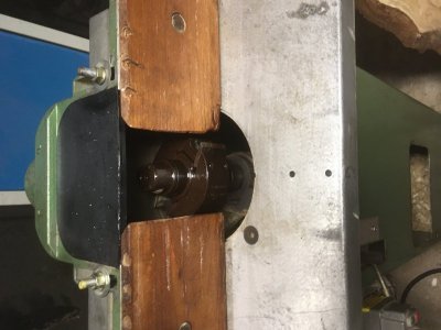

Denk dat ik hem wel even uit elkaar ga halen
Iemand nog tips , voor of nadelen
Zag dat onderdelen nog vrij eenvoudig aan te komen zijn
Tevens alvast beitelblok met 7 setjes messen besteld bij HBM
! tip hoef ik niet meer te hebben
Waar de 2 schuifjes bij de motor voor waren :D
Gelukkig had ik de hand op tijd eronder :cool:

Heb je ook de inlegringen om het gat in het blad kleiner te maken?
Ook iets van beveiliging?
Is bij dit type de snelheid te regelen door de v snaar te verleggen?
Ringen en eventuele ander beitel blokken moet ik nog naar verder zoeken
Waarschijnlijk wel ,aangezien veel spullen overhoop liggen waar het vandaan komt
Beveiligingen misschien ook wel ,anders haal ik die erbij
Verdere werking durf ik niet te zeggen ,maar neem aan via de V snaar te verleggen
Ik ga me erin verdiepen de komende tijd

Je hebt ontdekt dat de motor makkelijk los kan. Dit was om de motor die bij de vlak van dikte bank zat ook te kunnen gebruiken op de freestafel. Zo hoefde je maar een motor te kopen.

Ik heb ook zo'n machine gehad, een kwart eeuw geleden nieuw gekocht voor een bijzondere klus. Prima ding, behoorlijk stabiel, sterk en stil, en prettig om mee te werken. Ik had er aan beide zijden een verlengblad aan; dat is echt wel nodig want het werkblad van de machine zelf is wel heel klein.
Het toerental is te wijzigen door het omleggen van de multi-V-snaar.
Omdat ik er te weinig werk voor had heb ik 'm na een tijdje weer verkocht.
Tot mijn verrassing vond ik kort geleden een paar vergeten dingen: het beveiligingsschild (handbeschermer) en de originele gebruiksaanwijzing van de machine.
Als je wilt, mag je die spullen gratis ophalen of tegen verzendkosten thuis ontvangen.
