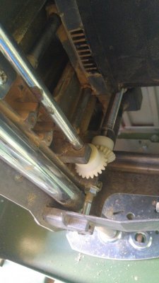

Beste mensen,
Heeft een van jullie wellicht ervaring met het vervangen van de kegels van de PK200?
Ik heb er nu kunststof kegels op zitten, maar die zijn echt hartstikke versleten, en het zaagblad komt nu niet naar beneden.
De stalen vervangers heb ik in bezit, en "slim" als ik was, dacht ik met het loshalen van de borgmoer dat het wel los zou komen, maar dat lijkt dus niet te zijn :eek:
De lokale Metabo dealer kon me er ook niet mee helpen helaas..
Zo ziet het er vanuit de onderkant uit:

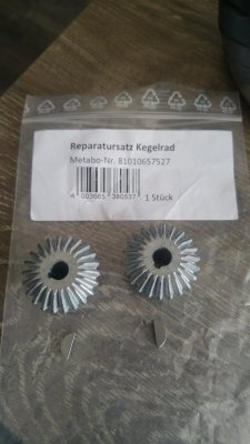

De vervangende kegels:

Dan zit je met hetzelfde probleem dan je 1 van de 2 er niet opkrijgt. Je zal toch 1 van de assen moeten verwijderen om de oude eraf te halen en de nieuwe erop te zetten. Daar kom je niet aan onderuit. Kijk logisch naar de opbouw en begin het los te halen. Orden alle onderdelen die je erafhaalt zodat je het nadien weer op dezelfde manier in elkaar kan zetten.

Gaan die dingen passen? Het lijkt alsof de 'geintegreerde bussen' op die nylon tandwielen ontbreken op die metalen tandwielen. Hoe vul je dat dan op? Of mis ik iets? Overigens vind ik ze er niet echt als 'staal' uitzien. Het lijkt mij meer 'pot metal'...
11.651
4.516

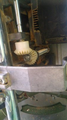

Het lijkt er meer op dat je nylon kegelwielen een paar shims nodig hebben. Alle tanden lijken nog aanwezig en ook dik genoeg. Maar ook om dat te doen, zal je een van de assen moeten verwijderen.

Ik denk dat je beugel 29 los moet maken (2 boutjes) en dat je dan de as iets naar buiten kan trekken? Verder zou ik ook kijken of de tip van chevy66 dan werkt.

Het lukte me niet, en ik heb intussen een lokale gereedschapzaak om hulp gevraagd, en zij hebben het voor elkaar gekregen. Het was een combinatie van vuil en de kunststof kegels hadden geleden, maar niet erg veel.
Het ding was dat je de ene as los moest maken, en dan vanuit de bovenkant het zaakje een beetje moest helpen. Nu heb ik gezien hoe ze het deden, maar ik denk dat het nooit meer vervangen hoeft te worden.
Intussen kan ik weer fijn op de juiste hoogte zagen.
Allemaal bedankt voor de tips en hulp.
