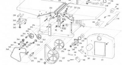

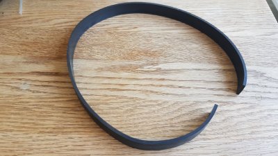

Sinds 2 weken ben ik de blije bezitter van een 2de hands Elektra Beckum vlak van diktebank. De afgelopen dagen heb ik er aardig wat mee geschaafd (zal nog wat resultaten posten) maar nu is ineens het bandje voor het doorvoeren bij het van dikken geknapt. Op kruis.nl en een duitse site die ik via dit forum tegen kwam is dit artikel helaas niet te bestellen. Is hier iemand die een idee heeft waar dit wel kan? Of andere oplossingen?

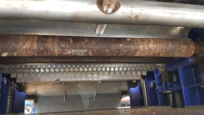

En nog een vraag, de doorvoerrol, hoort die aan beetje plakkerig te zijn? Voor mijn gevoel was ie dat in het begin wel een beetje maar nu niet meer, er lijkt wat hout aan te kleven ofzo
Het gaat om nummer 256 van onderstaande afbeelding
Alvast bedankt!

Nuttige adviezen, de maat is 57,5cm lang, 1,7cm breed en 0,3 dik
Hoe bedoel je lijmen? Maakt ie dan niet elke keer een sprongetje op het gelijmde deel?

De eerste aandrukrol (dus voor de messen) is een metalen getante rol, dan na de messen komt de zwarte rol en dit lijkt me wel iets van hard rubber
