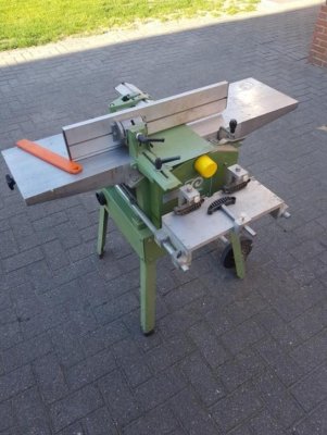

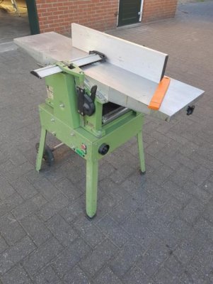

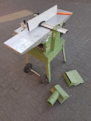

Hoihoi!
In m'n zoektocht naar een combinatie bankje kwam ik deze tegen. Zijn er nog speciale dingen waar ik op moet letten als ik ga kijken? Los van vlak en haaks? En wat zou de prijs ong moeten wezen?

Zit de langboorgat er ook nog bij. Reken snel op 400 euro. Voor deze prijzen gaan ze op MP voorbij. 26cm verspanen is meer wat mijn kity kan :) Afstellen kan altijd met hulp van medeforumleden of door de tips die je krijgt.

Volgens mij is dit niet de originele EB. langgatboortafel maar een of ander zelfbouw de originele EB. LGB-Tafel kan problemen opleveren door het gewicht van rond de 13kg kan de bodemplaat bij het vandikte werk een ongelijk resultaat geven dit komt vooral voor bij de ouderen en flink gebruikte machines.

Bedankt voor de reacties! Tafelverzakking is een kwestie van controleren dus.. volgens de verkoper is het een soort van freesmodule...

Het is inderdaad geen langgatboortafel, die ziet er anders uit. Ik denk alleen wel dat het een origineel stuk is, want de plastic (zwart) stukjes op de tafel zijn precies hetzelfde als die op de uiteinden van de beveiliging. Zou dus inderdaad een freesmodule kunnen zijn.
