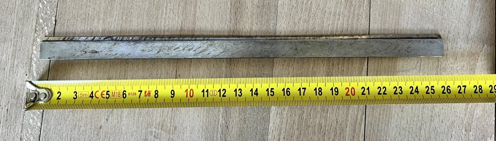

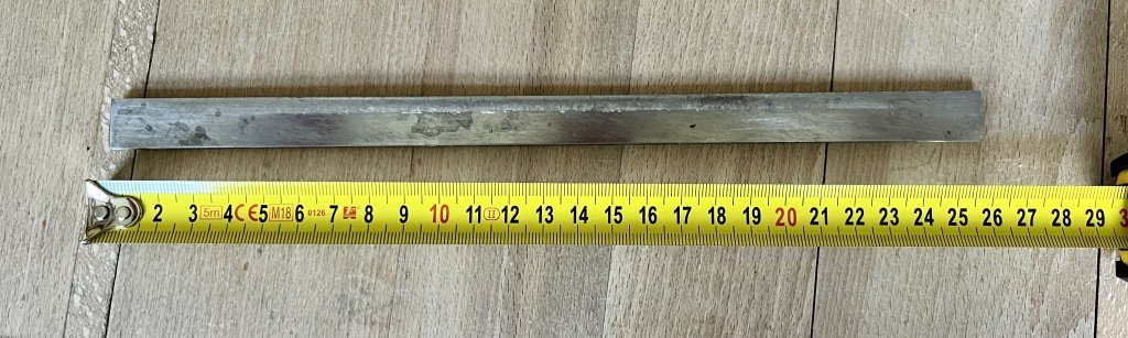

Hierbij wat beter foto's.
- Er is nergens een aanvullende letter M/K/C vermeld bij het type HC 260 dat ik heb (zie foto) . Het is een groene machine, met een Driefase motor, ze stond op een onderstel met 4 poten zonder wielen en de ruimte tussen de poten was niet dichtgemaakt met panelen. Ik heb de machine op een verrijdbaar zelfgemaakt houten onderstel gemonteerd.

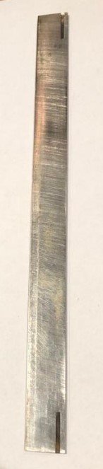

- De machine bevat 2 messen van 3 mm. De messen hebben onderaan aan beide zijden een sleuf. Op de messen is de incryptie gemaakt "Elekra-Hobelmesser".

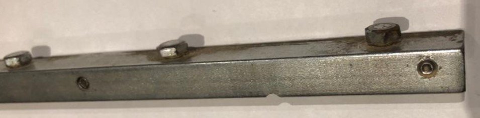

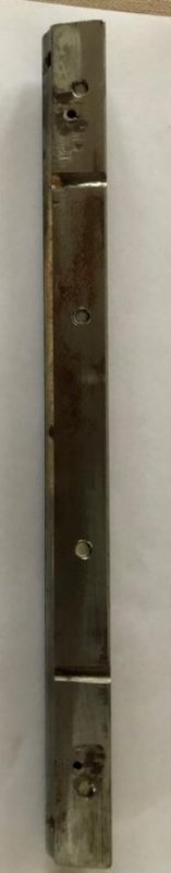

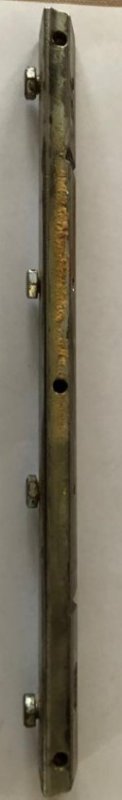

- De aandrukrail heeft aan de zijde waar het mes komt te zitten bovenaan GEEN ronde nokken waarmee de dunnen messen normalerwijs met de aandrukrail verankerd worden. Het heeft ook onderaan GEEN kop waarmee de sleuven van HSS messen normalerwijs verankerd worden met de aandrukrail en waarmee de hoogte van het kan geregeld worden met inbus schroefjes. De aandrukrail zelf heeft zijdelings 4 bouten M10 om het mes te klemmen en bovenaan 3 inbus schroefjes die in principe dienen om de hoogte te regelen van de aandrukrail. Maar omdat het mes niet verankerd is met de aandrukrail lijkt me de hoogte regeling weinig nuttig. Draaien aan de hoogte regeling breng de aandrukrail hoger of lager, maar niet het mes odat het niet verankerd is met de aandrukrail.
-In mijn opstellenig zijn de 3 inbus schroefjes ingedraaid tot tegen de bodem van de aandrukrail.
- Ik vermoed dat mijn aandrukrail geen originele elektra beckum parts zijn (er zijn slijpsporen te zien op de plaats waar de nokken horen te zitten). De afregeling van het mes kan niet gedaan worden via de 3 inbus schroefjes, maar enkel door het mes lichtjes vast te schroeven ,vervolgens de 5mm test te doen met houten plankje en vervolgens indien nodig het mes wat bij te peuteren of de aandrijfrail definitief vast te schroeven. Een aandrukrail die toelaat het mes te verankeren zodat de Inbusschroefjes effectief de hooget van het mes regelen zou dus praktischer zijn.
- Aangezien ik sowieso nieuwe messen moet komen stel ik me de vraag welke de beste zouden zijn de dunne wegwerp exemplaren (enkel of dubbelzijdig bruikbaar) of de dikkere HSS van 3 mm die opnieuw kunnen geslepen worden. Mijn huidige messen zijn 3 mm dik en hebben de 2 sleuven , maar er is nergens een vermelding van HSS. Mogelijks kunnen ze opnieuw gespelen worden.electra machine.jpgbovenzijde aandrukrail.jpgOnderzijde aandrukrail.jpgaandrukrail_zijde_mes.jpgMes.jpg

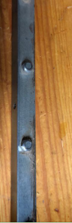

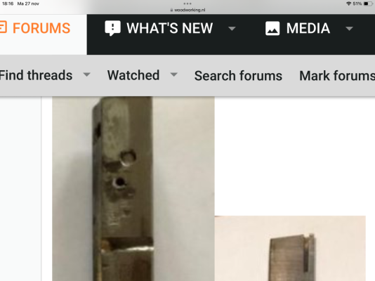

Het lijkt inderdaad op dat jij aandruklijsten hebt voor de wegwerpmessen.
Die messen hebben twee gaten, in de aandruklijsten hiervoor zitten spanstiften.
Op een uitvergroting van een van je foto’s zie ik die volgens mij ook zitten. Of deze zijn naar binnen gedrukt of ze zijn korter gemaakt.
De groef die je ziet moet er normaal niet zitten, zou niet weten waarvoor die gemaakt is.
Voor herslijpbare messen moet je andere aandruklijsten hebben, je hebt nu een combinatie die niet Bij rlkaar hoort.
Wanneer je de spanstiften nog naar buiten kunt halen kun je de wegwerpmessen er op zetten, zou dat niet lukken dan zou ik aandruklijsten voor herslijpbare messen kopen.

De K-versie (dus met gesloten onderstel) heeft heel wat jaren bij mijn vader gedraaid en is daarna bij mij beland - met exact zo'n zelfde messen, mét sleuf.
Toen Metabo Elektra Beckum overnam, zijn de naslijpbare messen in de HC 260 na een tijdje vervangen door wegwerpmessen, ofwel enkelvoudige, ofwel omkeerbare. Die nieuwe messen kunnen bij mijn weten niet in de originele messencilinder gebruikt worden, daarvoor heb je dus naslijpbare messen met die sleuf nodig. Je vind ze nog op een paar Duitse websites (variërend van 50 euro per paar bij Hobelmesser.shop tot 100 euro voor drie paar bij turmfalke, beiden excl verzending) of op AliExpress (minder dan 25 euro incl verzending).
Bij de "originele versie" glijdt de sleuf over instelboutjes, zodat de messen bijgeregeld kunnen worden als ze geslepen zijn. Ik had ter herinnering het filmpje van New Brit Workshop opgeslagen voor het afregelen en ik vond inspiratie in dit filmpje om de messen om een wat makkelijkere manier te slijpen (bij mij op een diamantblok ipv schuurpapier, maar ik denk niet dat het resultaat zo veel beter was).
