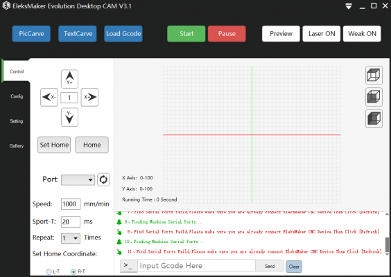

Gebruik Eleksmaker Evolution Dektop Cam V3.1. Laser doet het want er zit nu een brandvlekje in mijn bureaukastje. Alleen kan geen poort vinden. Drie verschillende usb kabels geprobeerd waarvan een direct uit de verpakking komt. Blijft roep "find serial port faild"

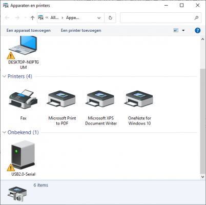

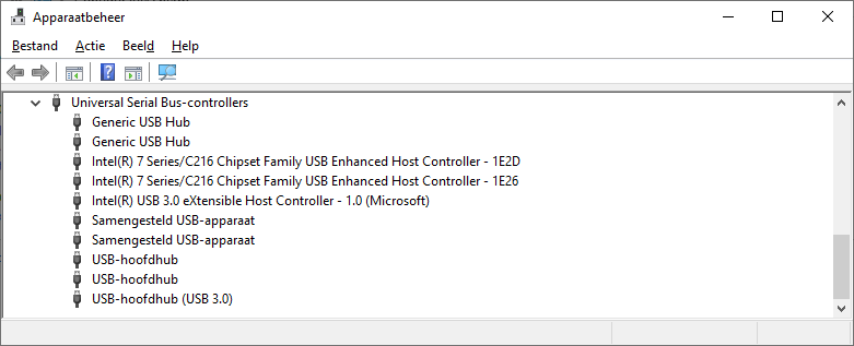

Als je in Apparaatbeheer / Device Manager kijkt, wat zie je dan bij Ports (COM & LPT) staan?
Als je de USB kabel er uit trekt, verdwijnt er dan een?

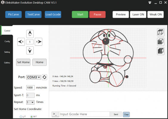

In ieder geval weer een stapje verder.
Die melding krijg je ook als je alles opnieuw hebt opgestart? Het programma wat jij gebruikt ken ik niet zelf gebruik ik T2Laser

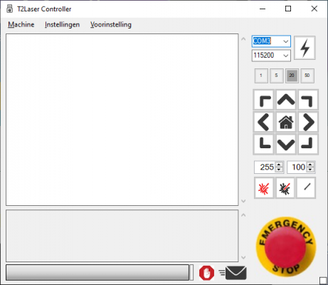

Oké T2Laser geïnstalleerd com3 ingesteld............... en nu................... links rechts boven onder doet nog niks.
Vermoed zelf G-code instaleren maar waar kan in dat nc bestand vinden ??

Als je T2Laser opstart heb je eerst een scherm waar je wat kunt tekenen of een plaatje/foto in kunt laden van daar uit ga je naar de controller om te laseren.
Maar kun je de laser kop via die pijltjes bewegen?
JPAJS
18 jun 2012
1.351
343
't hoofd van Overijssel
Nee gebeurt niks.

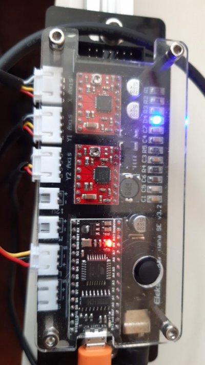

Met Ctr+L kom je in het scherm waar je handmatig de laser kan bewegen. Groen led op de Arduino gaat wel knipperen. Lasser los gekoppeld en ook de x en y as los van elkaar geprobeerd. Gebeurt helemaal niets..........
Op D4 brandt trouwens een blauwe led..........
